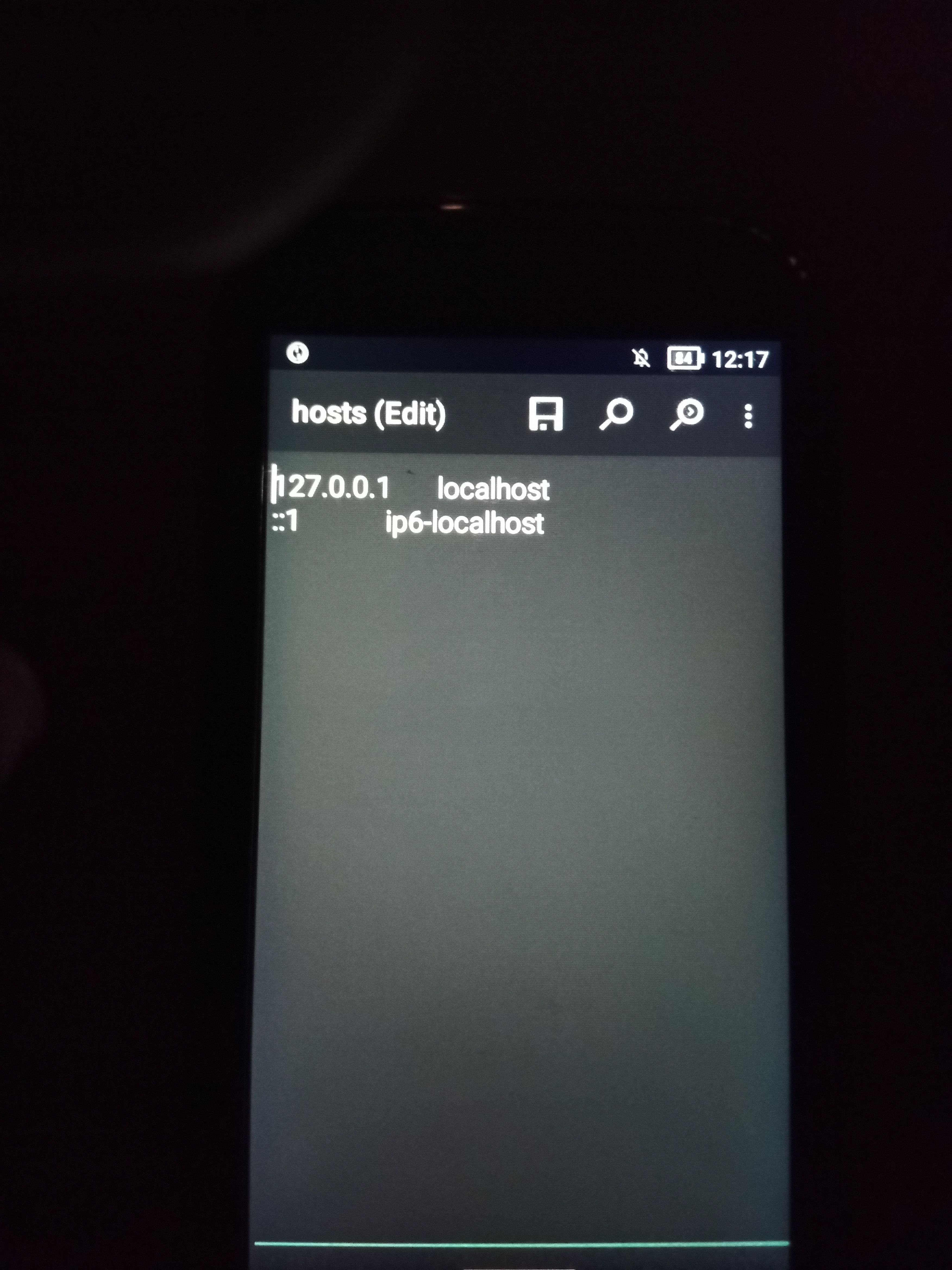

    שלום וברכה
    אני רוצה לערוך את קובץ ה hosts
    לחסימה הרמטית של גלישה לאתרים בעיתיים
    אני רק רוצה לדעת ברמה בסיסית איך חוסמים אתר
    האם פשוט להוסיף שורה?
    לדוגמא בשביל לחסום את גוגל פליי,
    להוסיף שורה play.google.com?
    או שצריך להוסיף משהו בתחילת או בסוף השורה,
    כך נראה הקובץ עכשיו:
    כמו כן האם שייך ליצור בקובץ הזה או משהו דומה רשימה לבנה שרק ל3 אתרים יוכלו להיכנס
    איש אמתא E 2 תגובות תגובה אחרונה

      @משה-144 רשימה לבנה א"א ולגבי הכתובות אתה שם כתובת רווח ואז כתובת ipכיתוב בבעיות טעינה
      אולי יש איזה dns שחוסם הכל

        @איש-אמת אמר בבירור | איך עורכים קובץ hosts לצורך חסימת אתרים:
        @משה-144 רשימה לבנה א"א ולגבי הכתובות אתה שם כתובת רווח ואז דומיין
        תוכל להדגים לי עם גוגל פליי בענין הרווח?
        רווח לפני ה com
        אחרי הנקודה?
        אם תוכל להדגים לי בקוד זה מאוד יעזור לי ויחסוך אי הבנות
        והאם יש איזה מאגר של כתובות בעיתיות או שנצטרך להוסיף ידנית,
        למרות שבגדול בשביל שמידע משפטי לא יהיה יעיל מספיק לחסום כתובת אחת
        כי דפדפנים מחקתי והתקנות חסמתי

            @משה-144 יש בגיטאב וכמדומני שזונדל גרנד העלה לפורום אגב זה תמיד לא יכסה הכל

              @איש-אמת
              תוכל בבקשה להדגים לי איך לחסום גוגל פליי?
              לא סגור שהבנתי נכון את הרווח והדומיין
              איש אמתא ז 2 תגובות תגובה אחרונה

                    @משה-144
                    127.0.0.1 play.google.com
                    127.0.0.1 http://play.google.com
                    127.0.0.1 https://play.google.com
                    יכול להיות שמספיק השורה הראשונה, לא זוכר

                          השמחה שלי הייתה מוקדמת
                          אמנם אני מצליח לערוך את הקובץ אבל לא מצליח לשמור שינויים גם עם רוט מלא וכל ההרשאות

                            @משה-144 יש לי איזה קובץ ששמו בשיאומים הראשונים שיצאו והוא חוסם די הרבה אני יוכל לתת לך אותו
                            אתה צריך להוריד מודול במאגיסק שנותן הרשאות עריכה להוסט

                              @איש-אמת
                              ראיתי דיבור על המודול
                              הוא לא נמצא באפליקציה שלהם נחפש
                              נראה לי מצאתי
                              https://github.com/gloeyisk/systemless-hosts
                              אני מאוד ישמח לקובץ של השיאומי

                                @משה-144 אמר בבירור | איך עורכים קובץ hosts לצורך חסימת אתרים:
                                אתה צריך להעתיק את הקובץ, לערוך, ואז להחזיר.

                                  @זעירא
                                  ניסיתי כבר קודם
                                  אבל הוא לא נותן לי להחזיר
                                  לא להחליף וגם אם אני מוחק את המקורי ההעתקה מבטלת מה שערכתי בקובץ
                                  וזה, כבר לא קשור ישירות ל hosts זה קושי שקשור לכתיבה בסיסטם באנדרואיד הגבוהים בחלק מהתיקיות

                                    @משה-144 רק מודול יפתור את ת זה
                                    נראה לי שזה זה
                                      נראה לי שזה זה
                                      אתה יכול בבקשה להעלות לי את המודול?
                                      מה שיש לי לא נתן לי לערוך
                                      אלא רק הכניס לי hosts עם הרבה אתרים חסומים
