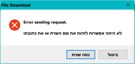

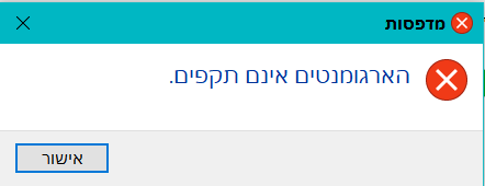

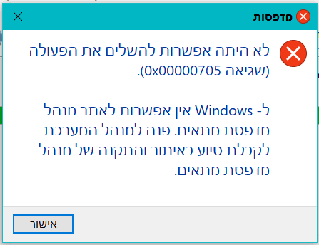

    שלום רב
    מה עושים?

      @שלום-רב ככל הנראה זה התקנה אנליין
      ויש כנראה בעיה בשרת של התוכנה
      תנסה תחפש התקנה אופליין
