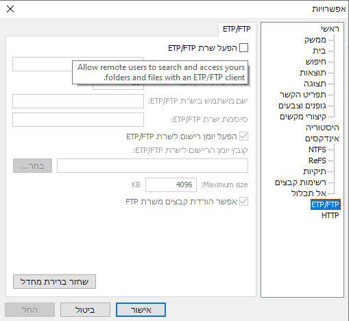

    אני משתמש בתקיית רשת וכשאני רוצה לחפש תוכן עם Everything התוכנה לא מזהה את התיקייה כמקום לחפש בו יש שם אופציה לחיפוש בשרת ETP/FTP זה קשור אולי?
    בתודה מראש

      @קינג-קומפיוטר לחיצה ימנית על מחשב זה > מיפוי כונן רשת

        @כוכב-שמח ומה אח"כ איך אני מגדיר שEverything יחפש גם בתקייה הזו?

          @קינג-קומפיוטר מוסיפים את הכונן רשת בהגדרות תחת: אינדקסים > תקייות.
          חלק מהתכונות של התוכנה לא זמינים עבור כוננים שהם לא NTFS. (זה כולל גם כונני רשת - גם אם הם NTFS - כי הם לא מחוברים כ-NTFS אלא כ-SMB).
