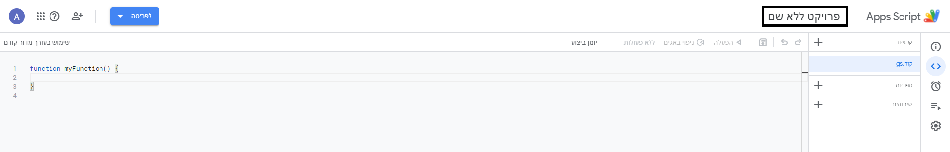

                              לאחר שראיתי שביקשו כזה דבר, אני כותב עכשיו מדריך איך לקבל צינתוק בטלפון כשמגיע מייל חדש בתיבת המייל
                              הדבר התאפשר אודות ל - API החדש שימות המשיח פרסמו לצינתוקים החינמיים ועם סקריפט קצר
                              שלב א: צריך להיות ברשותכם קו תוכן של חברת ימות המשיח
                              (באם אין לכם עדיין, התקשרו ל 0773137770 שלוחה 3 וקבלו קו תוכן חדש, התקשרו מיד לאחר קבלת המספר, הכניסו סיסמת מנהל כדי לפתוח את הקו לשימוש)
                              שימו לב: הקוד להלן [בשלב ד] משתנה אם הקו שלכם בפריווט או בשרת הרגיל, [באם פתחתם כעת קו חדש, ככל הנראה הקו שלכם יהיה בשרת הפריווט], נסו להיכנס לאתר הניהול בשרת רגיל או בשרת הפריווט, תראו איפה זה נפתח ופעלו לפי זה
                              שלב ב:* בקו שברשותכם הגדירו שלוחה חדשה להרשמה לצינתוקים החינמיים
                              (כדי להגדיר שלוחה כנסו לאתר הניהול הרגיל - או לאתר הניהול פריווט באם הקו שלכם בפריווט - , כנסו ללשונית "מערכת תוכן" בחרו שלוחה-לדוגמה 1, וכנסו ללשונית "הגדרות מתקדמות" [באם יש שם כבר קוד מחקו אותו] והדביקו את הקוד הבא
                              type=tzintuk
                              זהו הגדרת סוג השלוחה
                              list_tzintuk=123
                              וזה שם רשימת הצינתוקים
                              לחצו שמור כמה פעמים, ואתם יכולים לצאת מהשלוחה)
                              (אפשר לרשום כל מספר בשם רשימת הצינתוקים, רק לשים לב לשנות לפי זה להלן).
                              שלב ג: הרשמה לקבלת צינתוקים
                              התקשרו לקו שלכם, כנסו לשלוחה שהגדרתם כהרשמה לקבלת צינתוקים (1) ובתפריט שם בחרו בהוספת מספרכם לרשימה
                              עד כאן שלבי קו הטלפון, ועכשיו לשלבי הסקריפט.
                              שלב ד: כתיבת הסקריפט
                              כנסו לכאן ובצד ימין למעלה בחרו ב"פרויקט חדש".
                              יפתח לכם דף עם כמה שורות קוד, תנו לפרויקט שם כרצונכם בתיבה "פרויקט ללא שם"
                              מחקו את הקוד הקיים והדביקו במקום את השורות הבאות
                              לשרת הרגיל
                              function tzintukim() {
                                  let newmessages = GmailApp.search ('is: inbox newer_than:1h');
                                  for (let newmessage of newmessages){
                                  let minutbefornoe = new Date (Date.now() -60000)
                                    if (newmessage.getLastMessageDate() > minutbefornoe) {
                                      let response = UrlFetchApp.fetch ('https://www.call2all.co.il/ym/api/RunTzintuk?token=07XXXXXXXX:******&phones=tzl:123');
                                      Logger.log(response.getContentText());
                              לשרת פריווט
                                      let response = UrlFetchApp.fetch ('https://private.call2all.co.il/ym/api/RunTzintuk?token=07XXXXXXXX:******&phones=tzl:123');
                              תשנו בשורה 6 את מספר הטלפון למספר הקו שלכם, ובמקום הכוכביות הכניסו את סיסמת המערכת שלכם, ובסוף את מספר רשימת הצינתוקים
                              שלב ה: הפעלת הטריגר
                              לחצו על 'שמירת הפרויקט' ועברו בצד ימין בתפריט שנפתח ל"מפעילים"
                              יפתח לכם דף חדש לחצו למטה בצד שמאל על "הוספת טריגר"
                              בדף שנפתח לכם בחרו ב'טיימר דקות' וב'כל דקה'
                              לחצו על שמירה.
                              יקפוץ לכם חלונית לכניסה עם החשבון גוגל שלכם, כנסו, יופיע הודעה ש - "Google לא אימתה את האפליקציה הזו" לחצו על מתקדם ו'כניסה אל...'
                              יופיע עוד חלונית לחצו אישור ו.. הטריגר מופעל בהצלחה
                              בהצלחה.
