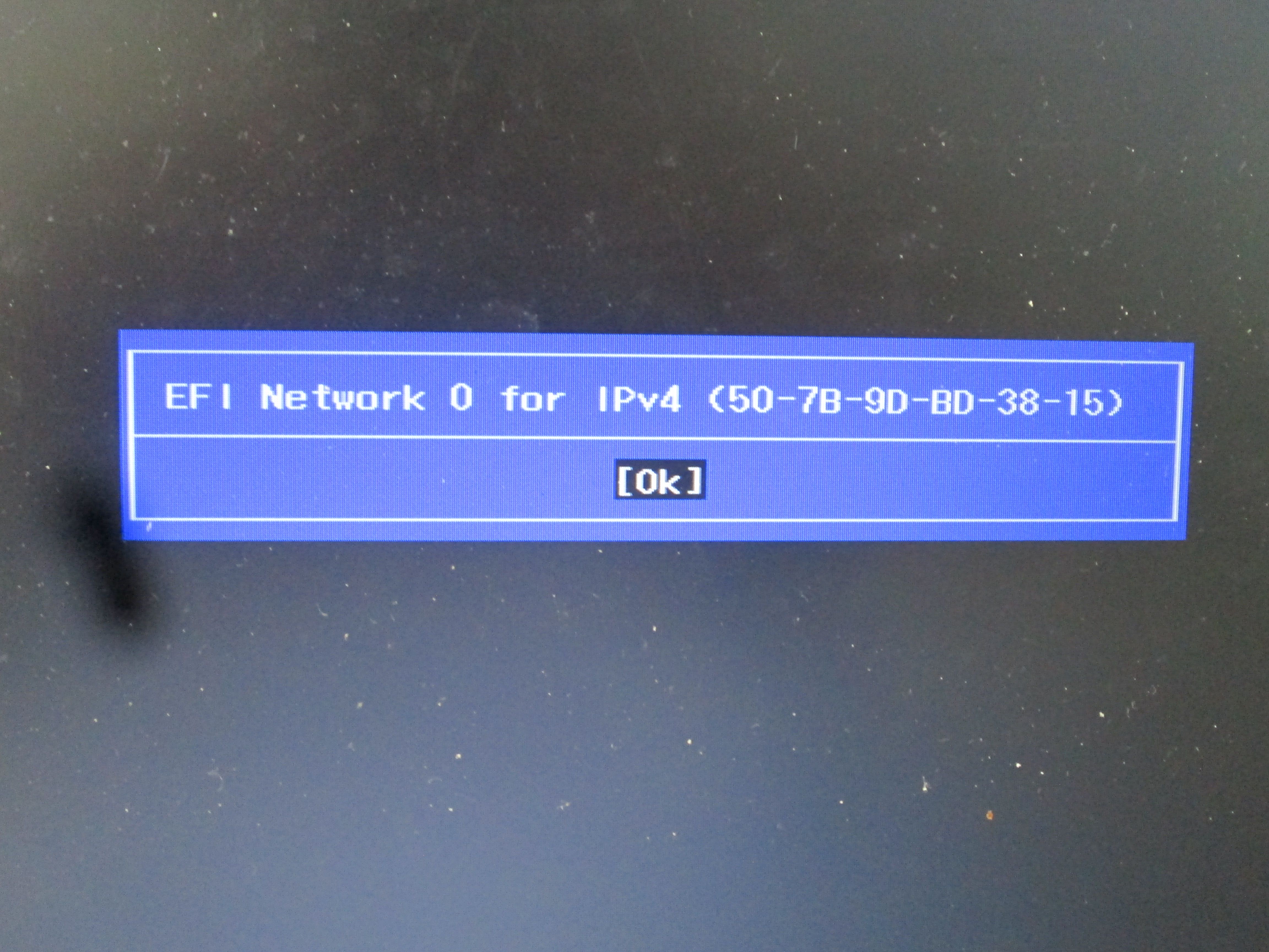

    חבר הביא לי את המחשב שלו שאני אנסה לתקן לו
    המחשב של לנובו דגם B50-50
    הכונן קשיח הלך והחלפתי
    המחשב מנסה לעלות וכותב checking Media ואח"כ מגיע המסך הבא
    אני לוחץ על ok ושוב חוזר checking Media

          @אבי-ים אין לך אפשרות להיכנס לביוס? כי זה נראה שהוא מנסה לעשות boot מהרשת

                        @אבי-ים אז במסך פתיחה של לנובו תנסה ללחוץ F12 או F10 או F2 או DELETE או אנטר או ESCAPE

                          @מתכנת-חובב לא עוזר זה חוזר שוב ושוב למסך המדובר
