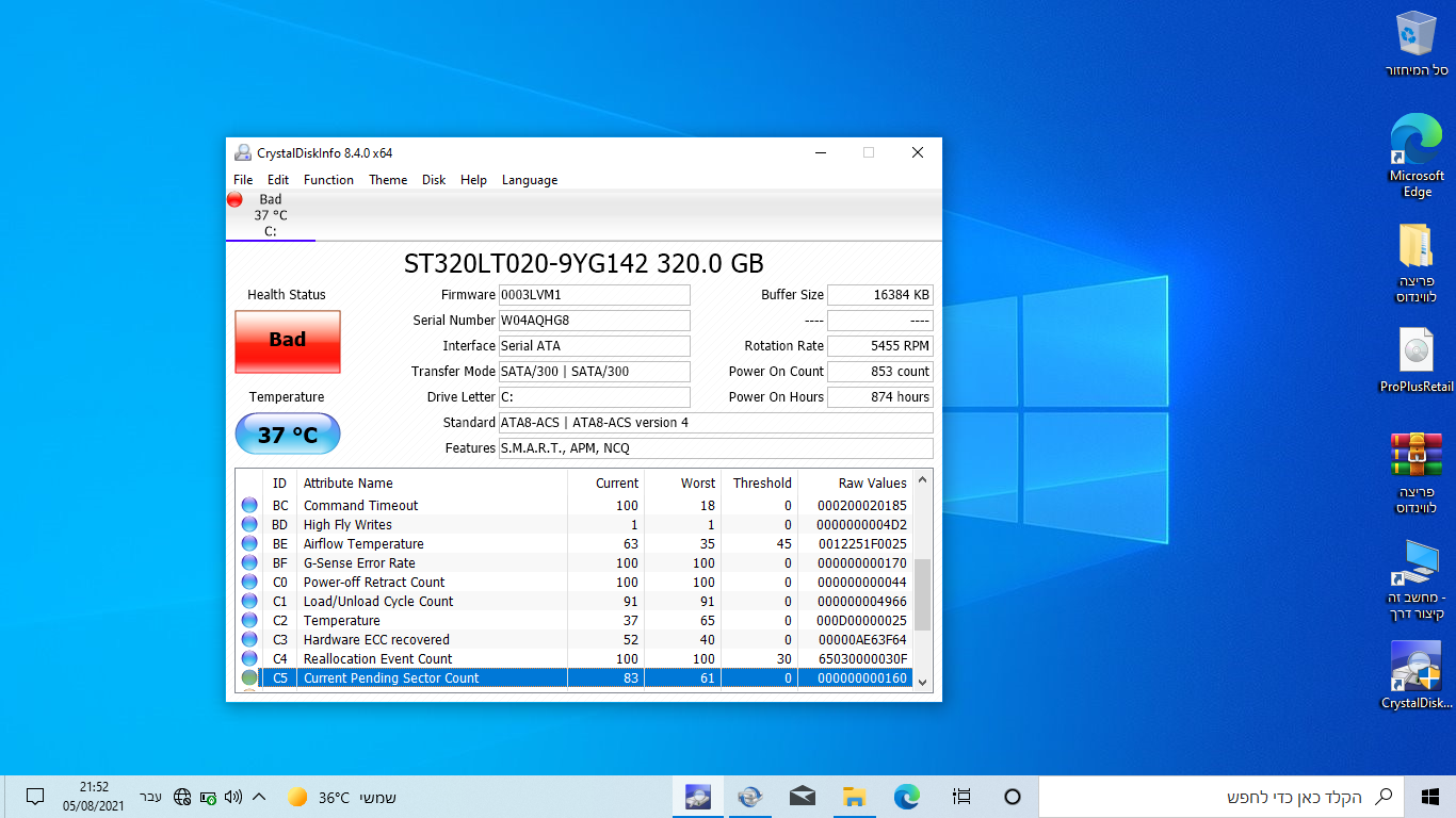

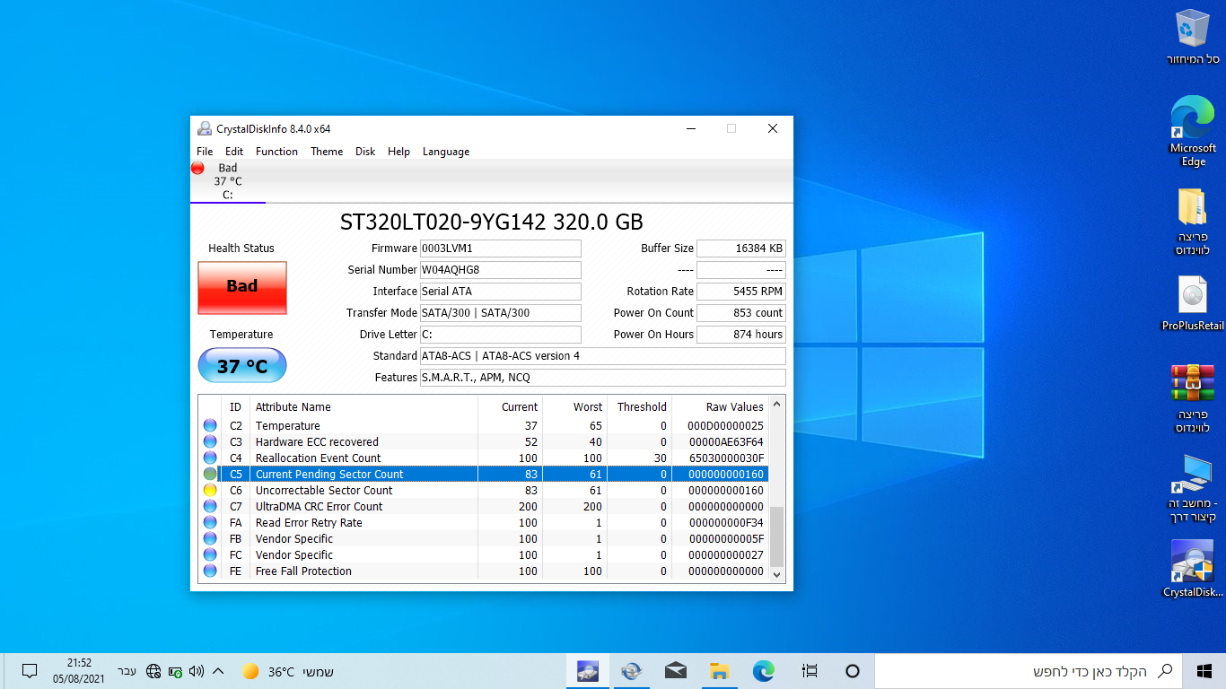

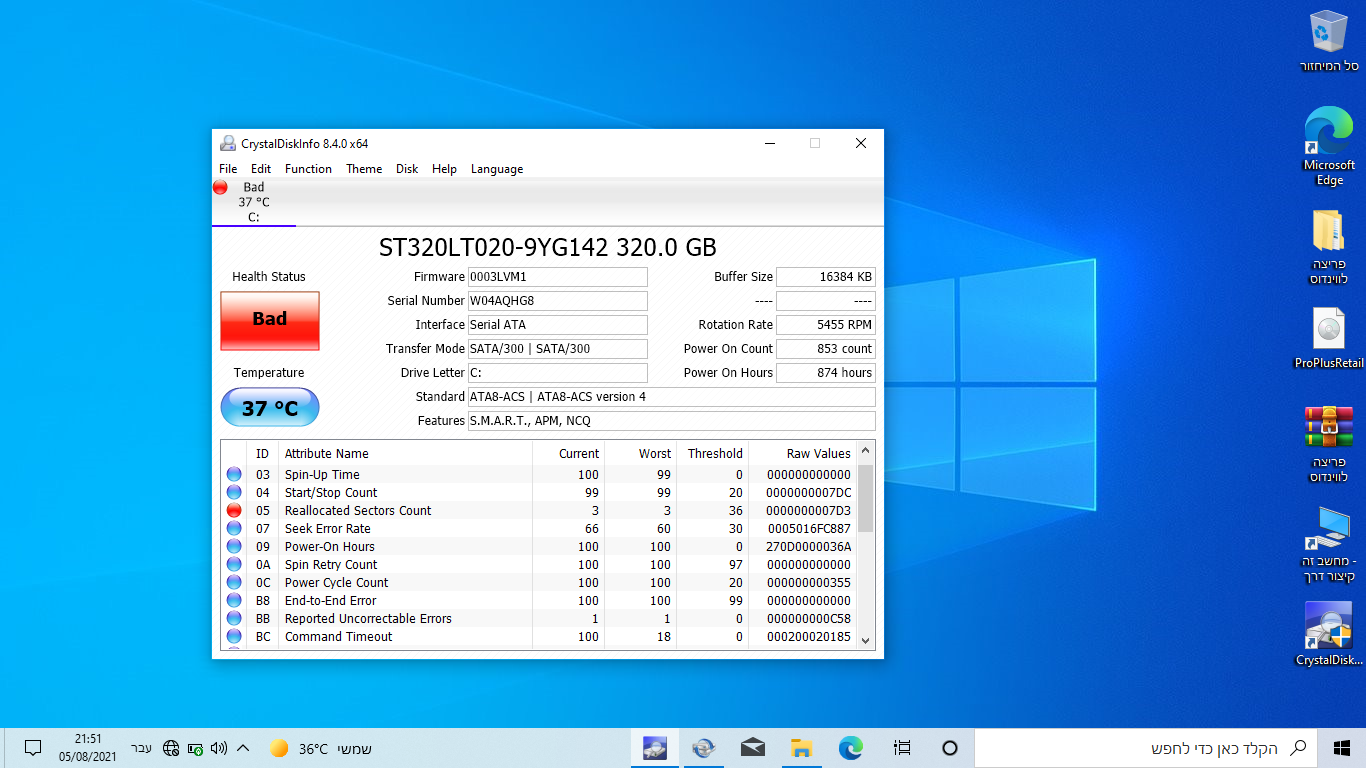

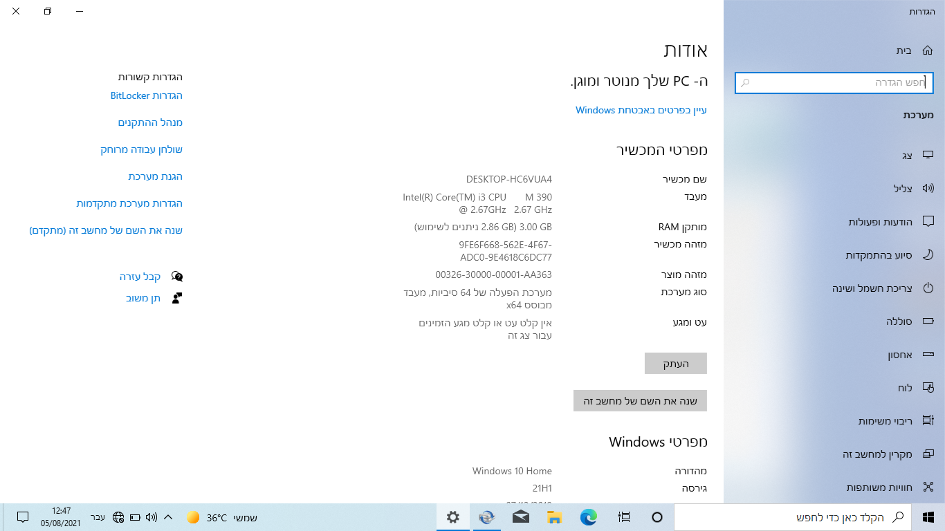

    אני מדליק את המחשב עולה מסך של lg ורק כשאני לוחץ f1 זה נדלק על ווינדוס 10 או לחילופין אם אני רוצה להגיע לביוס אני צריך ללחוץ ישר אחרי שאני לוחץ f1 על f2
    (מחשב ישן של חברת lg i3 3 ram ווינדוס 10 64) וכשאני מכבה את המחשב בכיבוי של ווינדוס המחשב לא נכבה לגמרי, המאורר עדיין ממשיך לעבוד
    מישהו יודע למה זה קשור
    עוד דבר קרתה לי השגיאה של המסך הכחול עשיתי שחזור מערכת ותוקן
    אבל נראה לי שיש בעיה בדיסק קשיח השאלה אם זה שהמחשב מתחמם מאד הורס את הדיסק קשיח ואם כן אין עניין להחליף

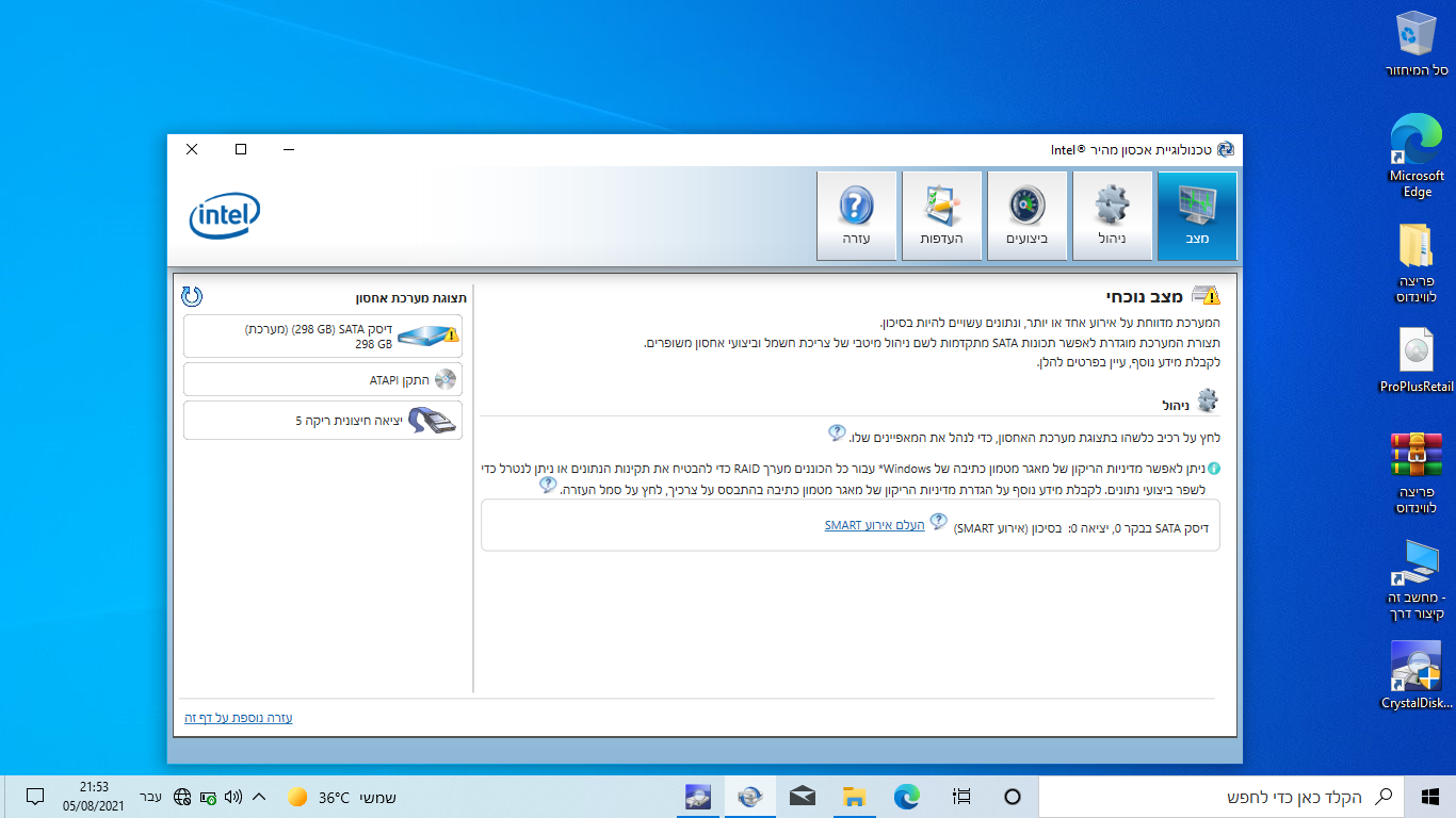

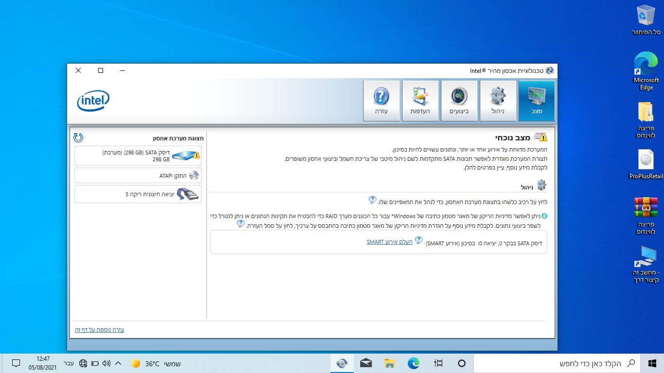

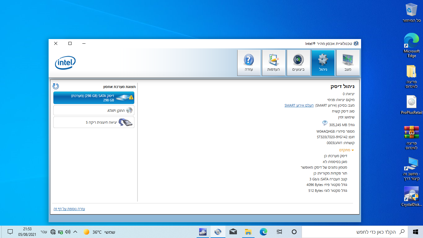

    מצורף תמונות של דוח סמארט אשמח לחו"ד

      @yos הדיסק קשיח שלך לא נהרס מחימום אלא בגלל שהוא ישן וכדאי לך להחליף קודם את הדיסק ורק אחר כך לבדוק אם הבעיה חוזרת על עצמה כי אם לא - אין טעם לתקן מחשב שעומד להפסיק לעבוד
      ואגב, תשקול להחליף אותו לווינדוס 7 - החומרה שלו בקושי שורדת את 10

        @מתכנת-חובב לא מחשב שלי, זה הגיע אליי ככה
        עד כדי כך קריטי להחליף מערכת הפעלה? המינימום הוא 2 ג"ב ראם וזה 3
        ולגבי הההדלקה נתקלת פעם בדבר כזה
        A0533057932A תגובה 1 תגובה אחרונה

          @yos לא מכיר את הקשיח הזה ספציפית אבל מאד מקווה שיש לך גיבוי מהחומר

            @yos אמר בבעיה | המחשב עולה רק כשאני לוחץ f1 וגם בכיבוי עושה בעיות:
            בכזה מצב תחליף לx32
            או לכל הפחות ללייט
            3 גיגה ראם ממש לא מספיק לווינדוס 10
