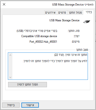

    היה לי קורא כרטיסים USB שהמחשב לא קרא אותו בכלל, גם לא בניהול דיסקים וגם לא ב Diskpart אבל כשפתחתי את מנהל ההתקנים גיליתי דבר כזה
    כמו שאתם רואים - יש התקן אחד עם שגיאה ועוד אחד עם עיגול קטן לידו, אז לחצתי על ההתקן עם העיגול והגעתי לחלון הזה
    וכשלחצתי על "הפוך התקן זה לזמין עלה לי החלון הזה
    לחצתי "הבא" ואז...
    לאחר מכן נכנסתי שוב לתיאור ההתקן וזה מה שראיתי
    ומאז, הכל עובד חלק! אז אמנם זה אולי לא הדבר הכי מומלץ להשתמש בקורא הזה יותר אבל אולי אם יש למישהו דיסק אונקי שלא עובד או קשיח חיצוני - הוא יוכל ככה להציל את החומר שלו
