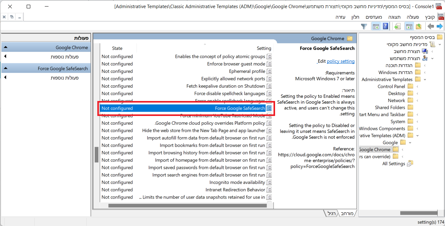

    לאחר מכאן אנחנו מנווטים ל
    Force Google SafeSearch
    נכנסים עליו ומגדירים אותו על Dnabled ומאשרים
