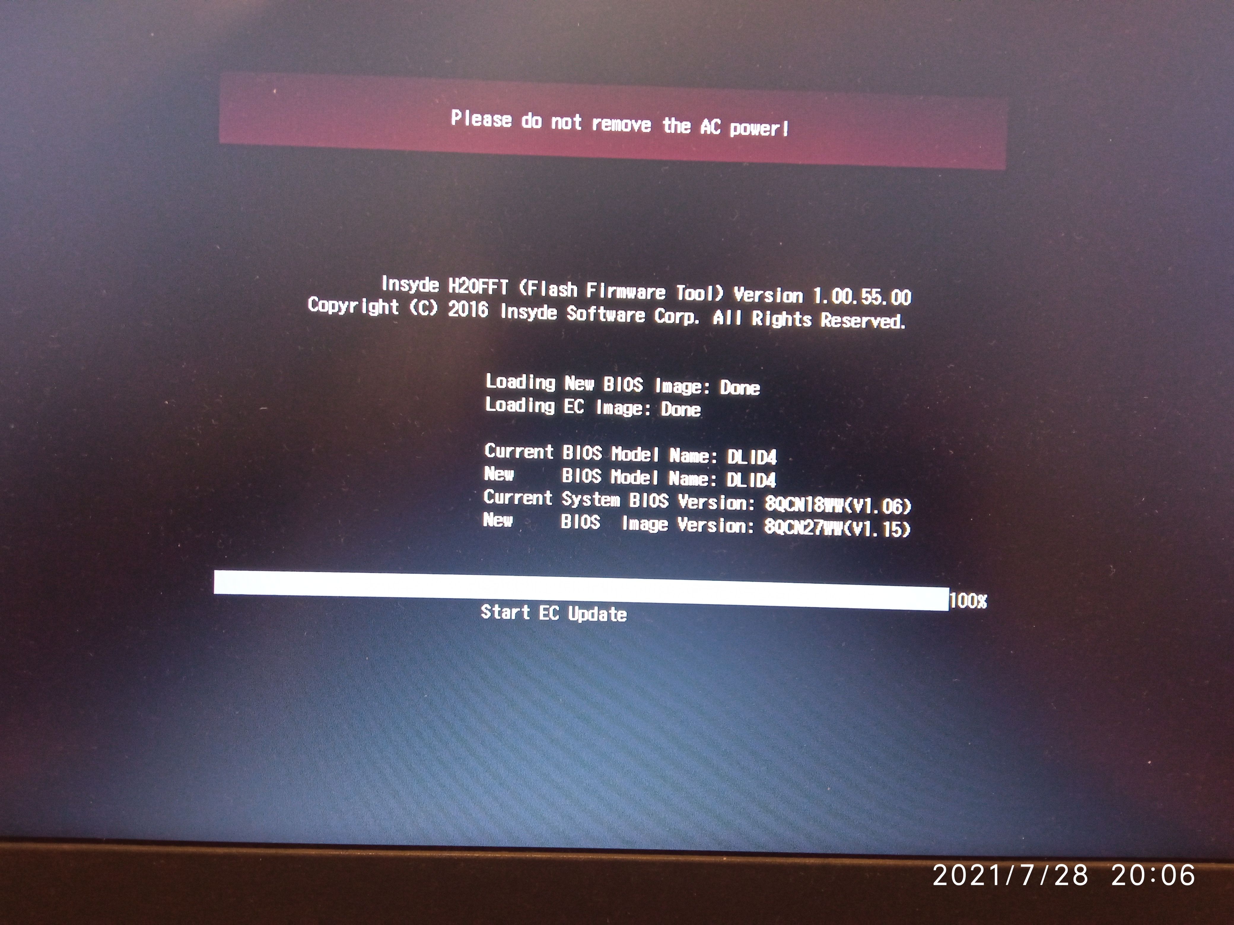

    הורדתי מהאתר של לנובו את התוכנה לעדכון הביוס עברתי את כל ההתקנה ואז הוא מבקש אישור וכו' והמחשב מבצע הפעלה מחדש אחרי שהמחשב עשה הפעלה מחדש התחיל להתמלאת אחוזים בפס והוא כתב שמתבצע העדכון של הביוס ואז כשהוא הגיע למאה אחוז הוא הגיע לזה וזה תקוע ככה כבר יותר משעה.
    האם זה אומר שמשהו נדפק ?
    ואם כן מה עושים?
    ואם אני ינתק את המטען ויתן לבטריה ליגמר מה יקרה?
    תודה!

      אם סיים 100 אחוז תפעיל מחדש

        א"א להפעיל מחדש זה לא נכבה גם אחרי לחיצה של דקה

          @elazar אולי כדאי לנתק את הכבל מהחשמל?
          עריכה: אני עכשיו רואה שמדובר בנייד. אתה לא חייב לחכות אתה יכול להוציא את הבטריה בפרט אם מדובר בלנובו

            @לוי-ק זה די מסוכן לעשות כיבוי כפוי

              @שמעון-שמואל אני לא בטוח שיש מה להפסיד יותר מידי. או יותר נכון שאין דרך יותר קלה לצאת מהמצב הזה

                @elazar המחשב מלא חומרים? או שאפשר לעדכן ביוס גם בלי לאתחל?

                  @לוי-ק אין כזה דבר לעדכן בלי לאתחל

                      @שמעון-שמואל אז אין לו בכלל מה להפסיד. וכי לא נגמר לך אף פעם הבטריה?

                        @elazar האמת היא שאתה יכול אולי להוציא א תהכונן ואז לא יימחק כלום ותוציא את הבטריה

                          בטוח?כי כתוב לבן על גבי אדום Please do not remove the AC power!

                          לי לא נגמרה הבטריה אף פעם

                            @שמעון-שמואל מנסיוני שהוצאתי את הבטריה כמה פעמים וכן שהיא נגמרה כמה פעמים - לא קורה כלום

                              @elazar איזה דגם מחשב זה?

                                  @לוי-ק אבל המקרה כאן הוא שכתוב לא לכבות
                                  (זה כמו לנתק את החשמל כשאתה מתקין WIN10)

                                    @שמעון-שמואל כעת שמתי לב שאתה מדבר על מה שכתוב על המסך של המחשב ולא על הבטריה...
                                    @elazar חומר לא בטוח שבקלות יהיה אפשר לשחזר. ביוס - כמדומני תמיד אפשר (אא"כ יש לך קוד שאתה לא יודע מהו ומדובר במחשבים חדשים)

                                          @elazar לפי מה שאני יודע ניתוק הבטרייה גורם לאיפוס הביוס
