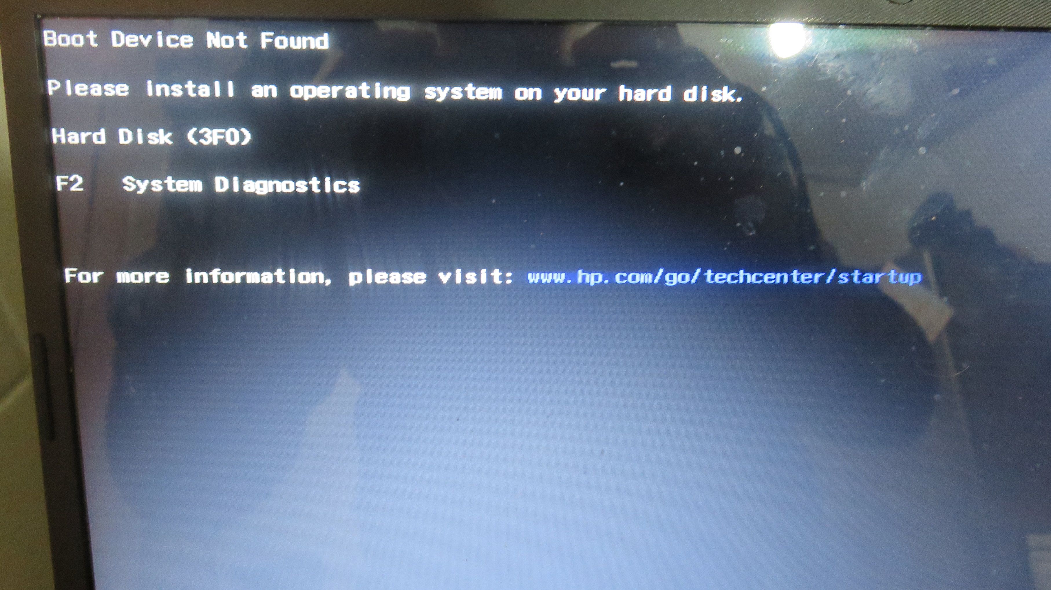

  4. מה השגיאה הזו??
מה השגיאה הזו??

      @eitcok-grafik מאיזושהי סיבה, המחשב לא מוצא התקן אתחול (כלומר לא מוצא את הארדיסק עם מערכת ההפעלה).
      איזה מחשב זה?
      בן כמה?
      קרה לו משהו מיוחד לאחרונה?

        eitcok - grafik
        HP 14 אינטש
        בן חצי שנה
        לא ידוע
        (אני לא רץ על האחריות מסיבות שונות)

          @eitcok-grafik נסה לוודא שהארדסיק מחובר היטב למקום.
          נסה להאזין אם יש מכיוונו רעשים כמו חריקות\טיקטוקים\צפצופים וכו.

            eitcok - grafik
            @אין-דופי ניסיתי.. אין כל ציפצופים.
            זה SSD הדקיק

              @eitcok-grafik אז המצב לכאורה חמור יותר.
              נסה לחבר אותו למחשב אחר באמצעות כבל, או לפחות בדוק אם הוא מזוהה בביוס.

                @eitcok-grafik נ.ב. אם החומר בדיסק חשוב - אל תנסה כלום, אלא פנה ישר למשחזר מידע.

                  eitcok - grafik
                  המחשב מגיב אותו דבר גם עם ארדיסק אחר.
                  אז כנראה הבעיה בביוס.
                  תודה רבה!
