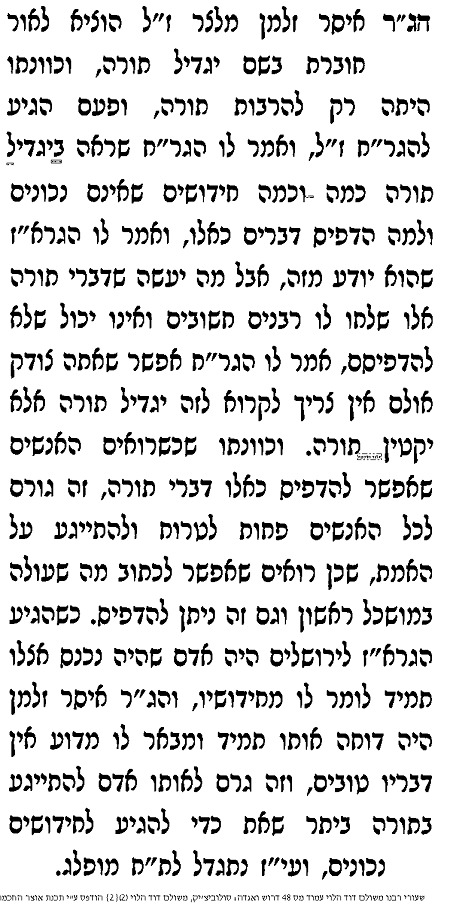

      איך אני עושה בוורד שהמילה הראשונה בפסקה תהיה דגושה ומתחתיה לא יהיה כלום אלא כשארד שורה , השורה תתחיל מתחת רק בתזוזה של מילה ליד [לדוגמא כמו בתצלומים לקמן (אין קשר לכותב, אלו תצלומים שסתם מצאתי מחיפוש בגוגל)]. אשמח לעזרה תודה!!

            @לעכשיו אז זהו שאני רוצה שזה יהיה ככה

              אהרן שובקס
              @אדם-הראשון
              אז תבחר בלשונית מיוחדת, תלויה.

                שלמה ווייס
                @אדם-הראשון יש תוספת לוורד בשם "עיצובספרי קודש" שיעשה לך את העבודה בלחיצה אחת

                    שלמה ווייס
                    כתב ב נערך לאחרונה על ידי שלמה ווייס
                    @אדם-הראשון אמר בהוספת מילה רישית בוורד:
                    @שלמה-ווייס קישור?
                    http://forum.enativ.com/download/file.php?id=11548&sid=02a501cdb26df25ca3e02b33e40fd022
                    (לחלץ ולהיכנס לתיקיית תוספת לוורד שם תמצאו קובץ מסוג VSTO פשוט ללחוץ לחיצה כפולה ולאשר את ההודעות שיבואו -לפעמים יש צורך בהתקנה של תכונה מסויימת במחשב בכדי שיוכלו להתקין את התוסף לכן א תיתקל בשגיאה תעלה לכאן צילומסך שלו)

                      אדם הראשון
                      כתב ב נערך לאחרונה על ידי אדם הראשון
                      @שלמה-ווייס אמר בהוספת מילה רישית בוורד:
                      מצוין, אני תמיד צריך לעבוד עם המסמך המצורף? כי בוורד הרגיל, זה מראה את זה, אבל זה לא עובד שם? ומה זה הקובץ המצורף הנוסף? עיצוב גופן? מחליף גופן אוטומטי?
