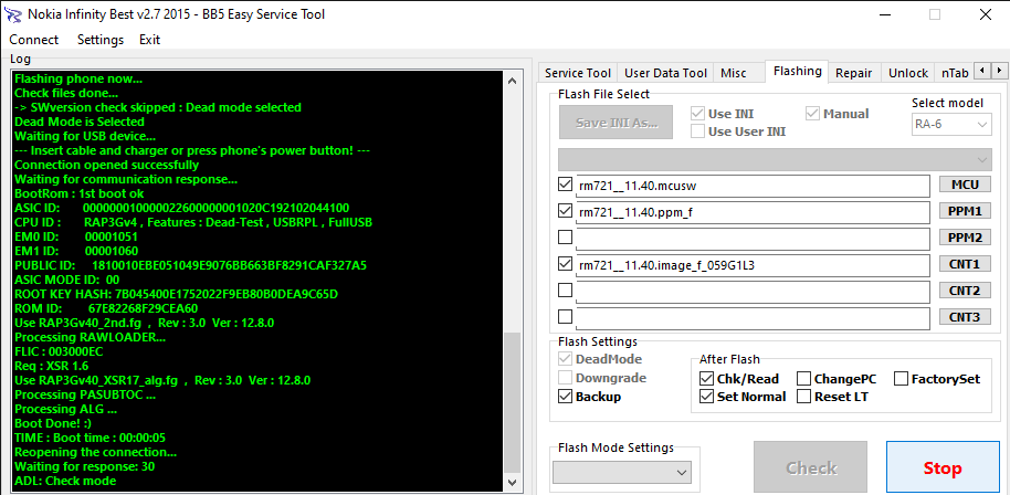

    @שלומו-ש אני מנסה ליצרוב קשוחה לנוקיה C2 וזה לא הולך{זה לא פעם ראשונה שלי צרבתי כבר הרבה}
    1}הסרתי והתקנתי מחדש את הדרייברים
    2}הפלתי מחדש את המחשב
    3}שניתי תאימות לווינדוס 7
    4}הורדתי מחדש את התוכנה
    5}וכו'....
    וזה מה שמופיע שאני מדליק את הפלאפון החרי שעה שלא זז כלום
    יוסל'ה 0י מישהו12מ שלמה ווייסש 3 תגובות תגובה אחרונה

      @שלומו-ש בדקת לפני זה שהבסט סגור

        @שלומו-ש זה באג ידוע.
        אין מה לעשות!
        תצרוב מWIN7 אמיתי.

          @שלומו-ש זהו שגיאת מחיצה/המכשיר אינו מגיב ככה זה בווינדוס 10 מאז עידכון 2004 כנראה בגלל חטסר תאימות בדרייברים,העליתי מדריך איך להתמודד עם הבעיה

            @מישהו12 אמר בעזרה דחופה בעיה בצריבת קשוחה לנוקיה C2:
            תצרוב מWIN7 אמיתי.
            מה רע במכונה וירטואלית כמו ש@שלמה-וייס כתב?
