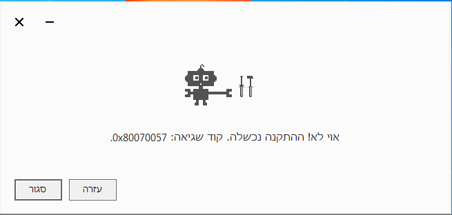

  4. לא מצליח להתקין כרום ולא עדכונים

              נראה לי שהכרום זה 64 ושלי 32

              @אליהו אמר בלא מצליח להתקין כרום ולא עדכונים:
              אז הנה כרום בגירסת אופליין ל-32 סיביות:
              ChromeStandaloneSetup32_80.0.3987.106.exe
              א אברך מייביןא 2 תגובות תגובה אחרונה
              • יוסי מחשביםי יוסי מחשבים
                אליהו
                @יוסי-מחשבים אמר בלא מצליח להתקין כרום ולא עדכונים:
                עובד!!

                  @אליהו יש מצב שההגנה לא מאפשרת לך כרגע התקנה מגוגל כרום אז לכן לא הצלחת אונליין
                    אליהו
                    @מוטי-זהב אמר בלא מצליח להתקין כרום ולא עדכונים:
                    איזה הגנה?

                      @אליהו אין לי מושג
                      איזה הגנה שיש לך יש מצב שנחסם שם התקנה מאתר העידכונים של גוגל כרום

                                    @אליהו ESET שמתאים לWIN 7 גרסת התקנה אופליין

                                      אפשר להתקין גם גירסאות יותר מאוחרות, ראה כאן

                                        עכשיו אחרי העדכונים ה eset עובד
