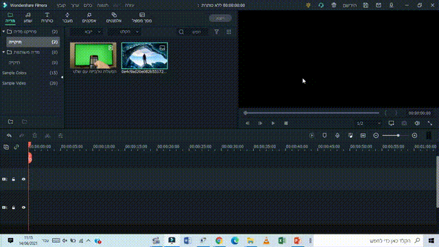

    מי שרוצה בוידאו
    מסך ירוק.mp4
    תודה רבה ל @אהרן-שובקס על הארה מיד מחקתי והעלתי חדש

          @יודלה תודה על המדריך, אני בדיוק זקוק לזה.
          רק אעיר שתי הערות -
          א. התפריטים אצלי באנגלית, כך שלא ברור לי איך להגיע לאפקט הזה.
          ב. תמיד כשעושים הדרכה - עדיף להוסיף מלל, כדי שיהיה יותר ברור איך אתה עושה כל פעולה.
          בסרטון כאן לדוגמא לא ברור היכן לחצת על הלחצן השמאלי כדי לקבל את החלונית שנפתחה וממנה בחרת את האפקטים. [הוידאו לא נפתח לי, רק התמונה גיף].

              @דוכי 9305f604-8558-4b3e-b156-13593835ee13-20231216-1737-47.1867446.mp4 בבקשה סרטון לתפריט באנגלית

                מעולה, תודה. הצלחתי.
                רק שאלה - או אולי שתיים -
                א. איך אני מתאים את התמונה לגודל הוידאו? יש אפשרות למתוח אותה בתוכנה עצמה, או שצריך לעשות זאת בתוכנת גרפיקה?
                ב. שאלה נוספת - לאו בדוקא בהקשר לתכונה זו - איך אני משיג תרגום של התוכנה? יש לי גרסה 10.7.12.2

                  @דוכי 1 בהחלט כן תילחצי על הסירטון ואז הוא נפתח בחלון , תילחצי עליו בחלון ואז נוצרים הקווים של מתיחה או הקטנה
