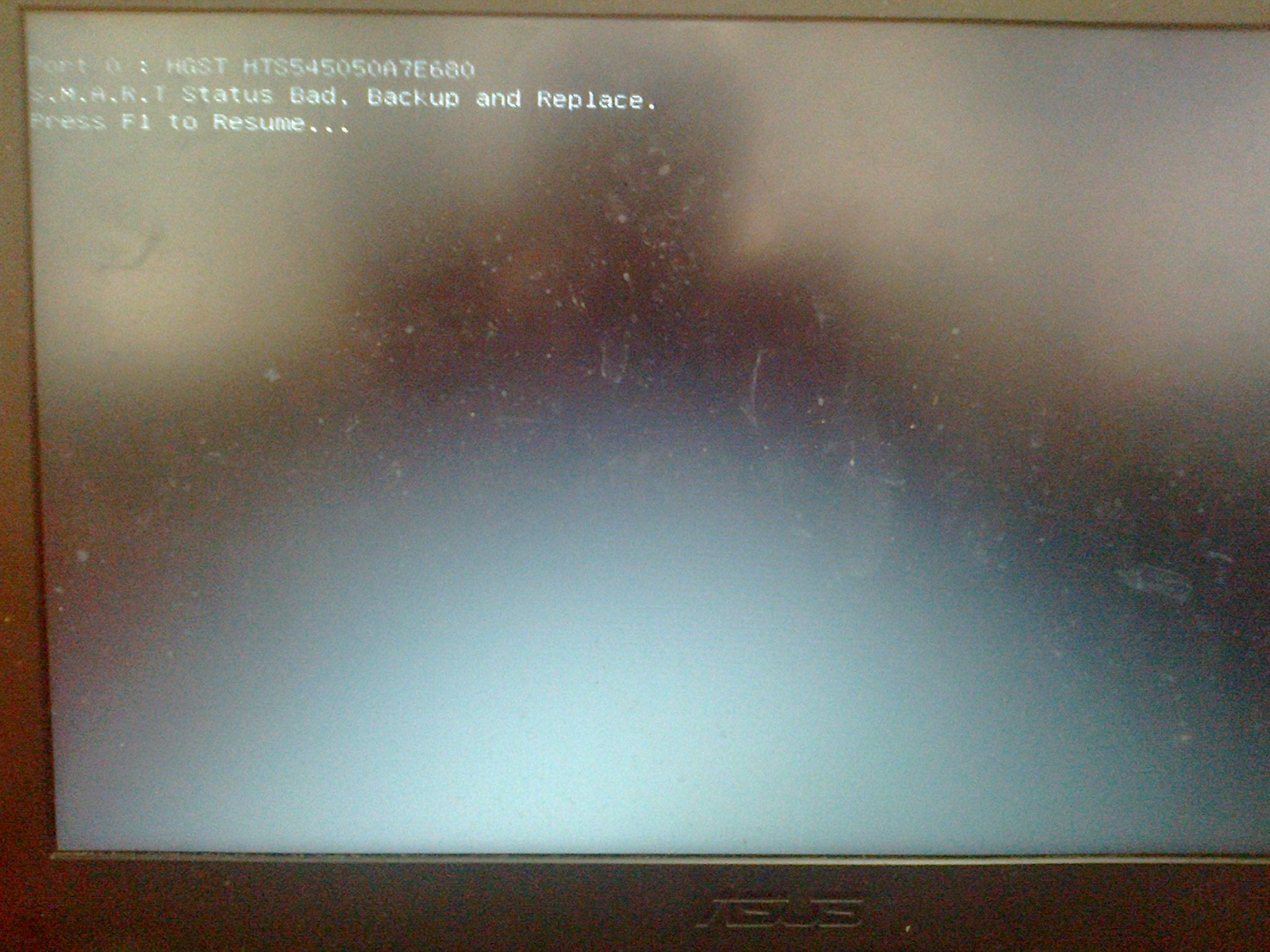

    אז במחשבים אינני מבין
    אבל תראו מה קרה למחשב שלי
    הבו פתרון

      הדיסק של המחשב לא תקין
      אם אתה לוחץ F1 מה קורה?

        @עשרים-ושתים אמר במה אני עושה עם זה?:
        אתה מלאך
        פשוט הפעיל את המחשב

          אם יש לך חומר חשוב במחשב זה הזמן לגבות אותו

            @צימר-בדקה-ה90 בהחלט! לגבות מהר את התוכן.

              @עשרים-ושתים @שמואל
              אתם בעצם אומרים שהמחשב אבוד?

                @צימר-בדקה-ה90 אמר במה אני עושה עם זה?:
                @עשרים-ושתים @שמואל
                תתיעץ עם @משחזר-מידע אחרי שתעלה תמונה של דוח הSMART

                  @שמואל שאני מצליח רק להפעיל אותו ולא להכנס לחשבון
                  למה קורה דבר כזה?

                    @צימר-בדקה-ה90 איזה חשבון? למשתמש?
                      @עשרים-ושתים @שמואל
                      לא המחשב - רק הדיסק

                        כן

                          @צימר-בדקה-ה90 שוב, ממליץ על התמקדות בהוצאת החומר מהדיסק בצורה חיצונית (חיבור למחשב אחר)

                            @שמואל לא מצליח להכנס למחשב
                            רק להפעיל אותו

                              @צימר-בדקה-ה90 עם דיסק טכנאים https://tchumim.com/topic/6672/דיסק-הצלה-ווינדוס-10-בעברית

                                לא יודע מה נכון מה לא
                                אתם סיבכתם אותי!!!
                                אני פניתי להאחד והיחיד @edb1997 הגאון
                                שיעזור לי
                                ובבום אחד תק פתר לי את הבעיה
                                אז @edb1997 תודה עצומה
                                הצלת אותי ואת החומר הרב שהיה לי במחשב
