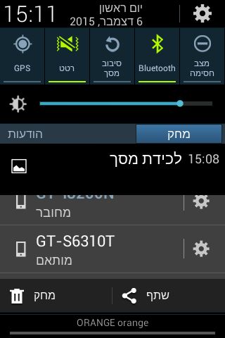

          מבצעים צילום מסך (לחיצה בו זמנית על לחצן הבית ולחצן ההפעלה, במשך שתים שלוש שניות). כאשר נוצך צילום מסך, גוררים למטה את הוילון, ולוחצים על 'שתף' מתחת התמונה, (אם יש כבר הודעה אחרת בוילון, התמונה תופיע רק בשורה אחת בלי האפשרות 'שתף' מתחת, במקרה הזה יש ל'מתוח' את התמונה בעזרת שתי אצבעות, ואז יופיע האפשרות ל'שתף').
          אחרי שלחצנו על 'שתף' נבחר באפשרות השמאלית. יופיע לנו בקשה להגדיר חשבון גוגל... נכניס את הכתובת ואת הסיסמה.

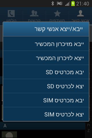

          אם אין לנו אנשי קשר ואנחנו רוצים להעביר את האנשי קשר מהמכשיר לחשבון.
          יש לבצע 'יצוא' של האנשי קשר למכשיר או לכרטיס, ואחר כך לבצע שוב 'יבוא' כאשר המכשיר ישאל אותנו לאיזה מיקום לשמור את האנשי קשר נבחר באפשרות חשבון גוגל.

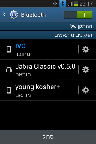

          כעת נחזור לשלב ההתאמה, בעצם בכל המכשירים הכשרים אין שום מניעה אמתית לבצע התאמה עם כל סוג של התקן בלוטות, מה שעשו בחלק מהמכשירים זה שאין להם אפשרות להיות גלוים, ולא למצא מכשירים שהם לא אזניות. אני לא ידוע לי על אפשרות לגרום למחשב או מכשיר אנדרואיד להציג את עצמו כאזניה, כי אז הפתרון היה פשוט מאד.
          אז מה שניתן לעשות זה או להשתמש באפליקציה BT Direct [1.0].apk לרשום בה את כתובת המאק של היאנג הכשר. ולהתחבר.
          את כתובת המאק של היאנג נראה בהגדרות>אודות הטלפון>סטאטוס (הבלוטות חייב להיות פעיל, אחרת לא יהיה רשום).
          אם זה לא עובד, (כמו ברוב המקרים שבדקתי), אז צריך ללכת לקומבינה המסובכת.
          הרעיון הכי פשוט לביצוע (מכל האפשרויות שבדקתי, ויש כמה), זה לקחת אזניה ולברר מה המאק שלה (אחרי שהיא מחוברת לאנדרואיד שלנו, יש הרבה אפליקציות שמציגות את המאק), ולשנות באנדרואיד את המאק שלו לאותו מאק של האזניה.
          מכשיר האנדרואיד חייב להיות rooted והמיקום של mac addr לא קבוע בכל הגירסאות, תנסו לחפש קובץ בשם mac addr או bt_adr או משהו דומה.
          אצלי זה נמצא במיקום הזה /efs/bluetooth/bt_addr
          (צריך להפעיל מחדש את המכשיר שהשינוי יכנס לתוקף).
          כעת נפעיל מצב התאמה באזניה, נפעיל את הבלוטות כמובן גם באנדרואיד, נסרוק התקנים ביאנג, וכשנמצא את האזניה לא נבצע התאמה מיד אלא קודם נכבה את האזניה ורק אז נלחץ ביאנג על השם של אזניה, התוצאה תהיה שבקשת ההתאמה תופיע במכשיר האנדרואיד (וכמובן גם ביאנג).
          נאשר וזהו, ההתאמה בוצעה בהצלחה!!!
