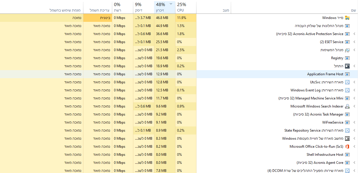

    חוזה האומה
    המחשב
    מעבד I3
    זכרון ראם 4GB
    הבעיה התחילה לאחרונה (יתכן אחרי עדכון וידנוס).
    יש לי שני מחשבים כאלו, ובשניהם אותה הבעיה בדיוק.
    שום תוכנית לא פתוחה: וחוץ מאסט שום דבר לא פועל ברקע.
    לא הצלחתי להבין מה לוקח כל כך הרב זכרון.
    צירפתי תמונה.

      @חוזה-האומה
      השאלה אם זה באמת בעיה או שזה ככה הצריכה של וינדווס וכל מה שכלול בזה
      בחשבון פשוט אם יש לך 4 גיגה ראם והמחשב לוקח ללא שום תוכנה 2 גיגה ראם
      אז לדעתי זה לא נחשב הרבה
      אצלי בדקתי ובלי שום תוכנה 2.8 בערך

        חוזה האומה
        @bbn תודה רבה!
        כנראה שהדרישות של הוינדוס עלו!

          @חוזה-האומה אמר בהזכרון ראם תפוס 50% בלי שום תוכנית פתוחה:
          @bbn תודה רבה!
          לפעמים כשאין שום דבר פתוח הוא משתמש ביותר
          בפועל כשתפעיל עוד הוא יוריד
          כך נכתב פעם

            אגב זה מאוד פשוט להוסיף ראם. תשקול את האפשרות הזאת.
            אתה רק צריך לדעת מה הם פרטי הזיכרון הקיים שלך, ע"י פתיחת מנהל משימות > משאבים > זיכרון > לחצן ימני בעכבר > העתקה > הדבקה בכל מסמך שהוא.

              @חוזה-האומה אחרי עדכון וינדוס - אי אי אי...
              יכול להיות מספר סיבות.
              עדכון כושל.
              נתקע באמצע עדכון.
              תנסה להפעיל מחדש את המחשב - ולבדוק:
              אם זה שוב עולה ל50% אז תחפש תוכנות נותרות בלשונית האתחול שבמנהל המשימות.
              אחרת חפש ת'תוכנות שאתה לא צריך ופשוט כבה אותם.
              אגב יכול להיות שזה קשור לאנטיוירוס של וינדוס - אולי הוא נדלק אחרי העדכון.

                @a-y-f זה טבעי שוינ10 לוקח 2 ראם לבדו.

                  @מישהו12 למה?

                    @a-y-f עובדה.
                    זה מה שהוא צורך...
