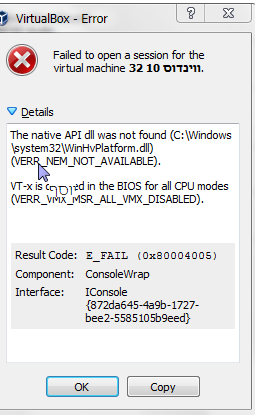

    שלום
    כשאני מנסה להפעיל ווינדוס 10 על המכונה
    אני נתקל בהודעת שגיאה זו
    נ תגובה 1 תגובה אחרונה
    • ש שמח לעזור
      שלום

                                    יוסי הגאון
                                    @שמח-לעזור
                                    אני לא יודע מה זה, (אני לא בקי באנגלית)
                                    כניראה זה בעיה במערכת, או שצריך להפעיל וירטואליזציה
                                    או בגלל שאתה על ווינדוס 7
                                    עכ''פ- נסה להתקין VM ותעדכן...
                                    (מה שיש לך זה VB)

                                      נחמן מזוז
                                      כתב ב נערך לאחרונה על ידי נחמן מזוז
                                      @שמח-לעזור אם עשיתה לפי הסרטון ולא עובד אז יש שלש אפשרויות או בעיה במחשב או בהתקנה של התוכנה או בiso נסה להתקין את התוכנה מחדש
