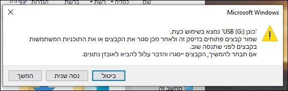

    מישהו יודע למה כל פעם כשאני רוצה להוציא את הכרטיס בהוצאה בטוחה הוא כותב לי‏‏לכידה.JPG אין שום דבר פתוח ובכל זאת זה כותב לי את זה, גם אחרי פירמוט של הכרטיס

      @א-פ אמר בבעיה בהוצאת כרטיס מיקרו:
      יש תוכנה מעולה לזה עיין כאן
      https://mitmachim.top/topic/14011/בעיות-בהוצאה-בטוחה

        יכול להיות שיש לך משימה על הכרטיס תוכל לבדוק במנהל המשימות שלך ותסגור משימות קשורות

            @itapita581 אתה צודק אבל איך הוא אמור לדעת איזה משימה רצה ברקע על הכרטיס כדי לבטל אותה? זה יכול להיות כל מיני תוכנות, לכן יש את התוכנה USB Safely Remove שכבר @פישל הביא אותה בפוסט הקודם, ודרכה אפשר לראות בדיוק איזה תהליך מונע הסרה בטוחה ולבטל את התהליך דרכה.
            אגב הבאתי את התוכנה גם בהתקנה שקטה, בפוסט שהביא @חראשו היקר.

              @א-פ
              הפעלה מחדש לא עוזרת?

                @שמח-לעזור לא

                  @א-פ
                  אז זה דרך מנהל משימות

                    @שמח-לעזור
                    השאלה מה בדיוק

                        @שמח-לעזור לא כדאי, הוא פשוט יסגור לו את הוינדוס...
                        @א-פ מה הבעיה במה ש@KINGYOS הביא?
