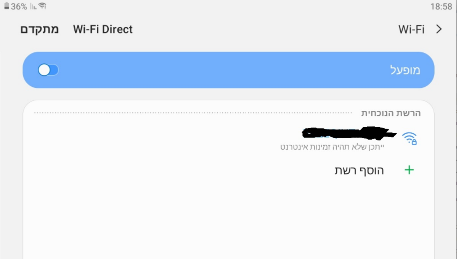

    יש לי טאבלט של הדרן וראוטר עם ספק rl כשאני מנסה לחבר את הטאבלט אני מקבל את התוצאה הזו כמובן לאחר שהתקנתי תעודת אבטחה של נטפרי
    הבעיה היא שדיברתי עם נטפרי והם אומרים שהבעיה בהדרן והדרן טוענים שהבעיה בנטפרי ככה שלא הצלחתי להשיג כלום מפניה לשניהם
    השאלה שלי אם יש מישהו שנתקל בבעיה או יודע מה הבעיה ומה הפיתרון
    בתודה מראש

      @קינג-קומפיוטר אם יש לך הגדרות אולי את צריך למלות בהגדרות ידנית apn אף פעם לא היה לי כזה מכשיר אבל סיכוי גדול שזאת הבעיה (לי היה בעיה כזאת בטלפון)

            @קינג-קומפיוטר לי יש אותה בעיה עם אפליקציות של מושגח ואינטרנט של רימון והם אמרו לי שהרבה פעמים כשיש חסימה על חסימה זה לא עובד

              @קינג-קומפיוטר איזה אנדרואיד אתה?
              וזה בסדר, הדפדפן עובד גם שזה מראה בלי אינטרנט,

                @חראשו אנדרואיד 9 אין בזה דפדפן וכל האפליקציות לא עובדות כשאני מחובר ל wi fi

                  @קינג-קומפיוטר נכון, חוץ מדפדפן לא יעבוד כלום כי הם לא סומכים על זה
                  https://netfree.link/wiki/התקנת_תעודה_באנדרואיד

                    רק בשביל העדכון, ממש לאחרונה ראיתי שכשאני מחבר את הטאבלט לWIFI של נטפרי הוא עובד מצויין כנראה עדכון במכשיר
                    זה אמנם עובד אבל לא מושלם החנות אפליקציות לא עובדת מאחוז אבל שאר האפליקציות עובדות מצויין

                      תלוי מה
                      יש אפליקציות שעובדות
                      ויש שלא
                      לדוגמא שולחן עבודה מרוחק עובד לי
                      מתמחים טופ לא

                        @a0533057932 הדבר הכי חשוב לי שזה להפקיד צ'קים באפליקציה עובד, ואז אני לא צריך לצאת מהבית בשביל להפקיד😂

                          מעניין.
                          נטפרי אמרו לי שזה לא יעבוד.
                          אני צריך כזה שידוך רק בשביל וואצאפ, שיוכו גם לוואצאפ ווב, ומייל.
                          יעבוד?
                          ומה יקרה אם מחר יצא עדכון חדש?

                            וואצפ לא יעבוד על גבי רשת נטפרי
                            יש דברים בודדים דעובדים שאינם זקוקים לתעודה ברמת מערכת
                            כל השאר חסום

                              @a0533057932 אמר בטאבלט של הדרן-wi fi נטפרי יש סיכוי לשדך ביניהם?:
                              זה בגלל שהוא כן דורש תעודה ברמה גבוהה?

                                כי וואצפ חסום בנטפרי
                                נ.ב. לכאורה הוא לא דורש תעודה כלל
                                ברגע שנגעו בתעבורה הוא מפסיק לעבוד

                                  לא מדוייק. יש כאלו שעדיין פתוח להם מהאישורים של פעם.
                                  מה לגביהם?

                                    גם להם לא עובד אפליקצית וואצפ הרגילה

                                      אלא? איך הנטפרי מזהה את האפליקציה שלהם?

                                        @צדיק-תמים לא, הם משתמשים בואטסאפ ווב.

                                          @מישהו12 ווב רגיל? כי היה לי בעבר את הapk של הוואצפ שלהם והיה שם הגבלה על קבוצות ועוד...
                                          איך זה עובד?
