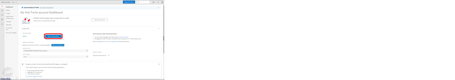

                1. פתחו חשבון בTWILIO הרשמו ואשרו את כתובת המייל שלכם
                אישרתם? מזל טוב! כעת יש לכם חשבון TWILIO מתקדם
                מיד יקפוץ לכם חלונית כזו (GET A TRIAL NUMBER)
                לחצו עליו וקבלו מספר טלפון
                הניחו את זה בצד לכמה דקות ובואו נתקדם לשלב הבא

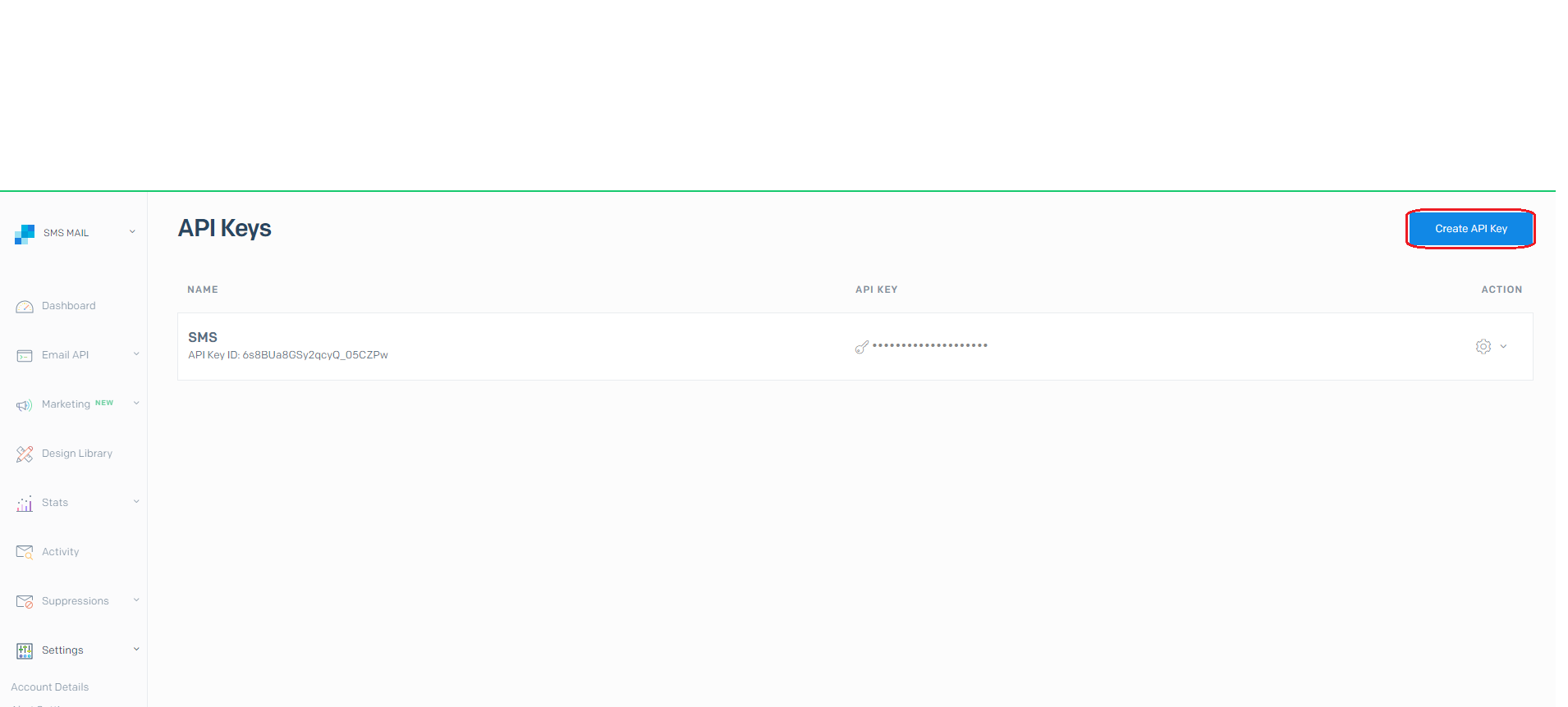

                עכשיו כנסו בצד שמאל ל SETTINGS<API KEYS
                ולחצו על Create API Key
                הכניסו שם ואשרו Full Access ולחצו על Create & View
                יופיע לכם קוד ארוך, זהו המפתח API. העתיקו ושמרו עליו במקום בטוח
                שימו לב: לאחר מכן לא יהיה באפשרותכם לראות את זה עוד פעם
                לחצו על DONE וזהו
