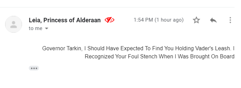

    כך תבטלו את המעקב בג׳ימייל
    במחשב:
    1. היכנסו לתיבת הג׳ימייל שלכם ולחצו על תפריט ההגדרות (גלגל השיניים)
    2. בחרו ב-Settings (הגדרות)
    3. תחת עמודת ה-General (כללי), חפשו את קטגוריית ה-Images (תמונות)
    4. שנו את ברירת המחדל מ-״Always display external images״ ("ברצוני לראות תמיד תמונות חיצוניות") ל-״Ask before displaying external images״ ("תופיע שאלה לפני הצגת תמונות חיצוניות") וליחצו Save (שמור שינויים).
      מרגע זה אתם מוגנים, ובפעם הבאה שתפתחו מייל שנשלח ממישהו שמשתמש בטרקר שכזו, יופיע לצידו האייקון של העין האדומה.
    מקור: צילום מסך
