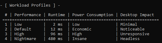

    w - פירושו כמה כח להפעיל בהרצת הפיצוח, הנורמלי זה דרגה 3, ואם אתם רוצים שהמחשב שלכם פחות יתאמץ, אז תבחרו 2 או 1 (דורש יותר זמן בפיצוח)

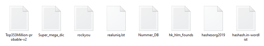

    יש באמתחתי כמה קבצים שמכילים רשימת סיסמאות נפוצות, אולי בהזדמנות אני אעלה כמה
    אפשר להוריד מהאתר הזה מלא סיסמאות שמגיעים לגודל של עשרות גי'גה.
