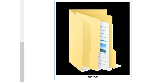

    המחשב התחיל לעשות מסגרת שחורה על כל מיני תיקיות גם במחשב וגם בכוננים חיצוניים
    למה זה קורה? זה קשור לבעיה מסוימת?

      @emg וואלה זה נראה כמו הרקע של לא מגיב
      תזהר אל תעשה שטויות

        @emg תיכנס למאפיינים של כונן C ותבחר בניקוי דיסק שם תבחר בהכל (חוץ מ"הורדות") ולפחות תוודא לסמן את Thumbnail ותנקה זה אמור לפתור את הבעיה

          @שלמה-ווייס אין שם כזאת אופציה (Thumbnail ) חוץ מזה שזה עושה לי את זה גם בדיסק חיצוני
          הצלחתי לשנות את זה אבל על כל תיקיה בנפרד עשיתי מאפיינים ואז עשיתי הגדרת סמל ברירת מחדל אבל זה לא משנה את כל התיקיות

            @emg אפשר צילומסך מחלונית מאפיינים?

              @שלמה-ווייס אמר במסגרת שחורה לתיקיות במחשב:
              לא כולם עם מחשב באנגלית 😜
              @EMG
              יש שם : תמונות ממוזערות
              לזה התכוון המשורר

                @משה-מזרחי אמר במסגרת שחורה לתיקיות במחשב:
                @EMG
                לזה התכוון המשורר
                עכשיו נראה לי הסתדר אני יבדוק יותר טוב ויעדכן

                  @emg בעיקרון איפוס הסמלים יעזור נראה לי ש @יוסי-מחשבים העלה פעם קובץ reg שעושה את זה אוטומטי
