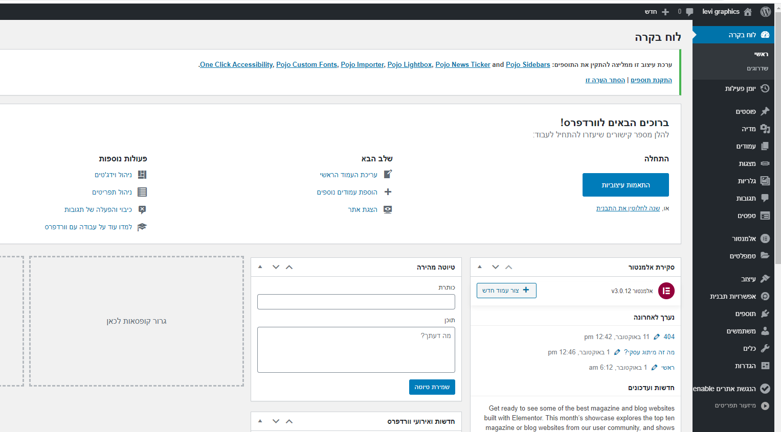

    לוח הבקרה של וורדפרס
    לאחר שתסיים את התקנת וורדפרס, הדבר הראשון שתרצה לעשות הוא להיכנס ללוח הבקרה של וורדפרס.
    כדי להגיע ללוח הבקרה של וורדפרס, עליך להוסיף לדומיין של האתר / wp-admin לדוגמא http://www.levigraphics.com/wp-admin בשלב זה נגיע לדף הזנת שם המשתמש והסיסמה ואז נגיע ללוח הבקרה.
    וככה זה נראה
