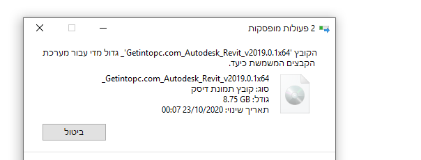

  • אמירא אמיר
    לקבצים מעל 4 גיגה צריך מערכת קבצים ntfs
    Fatex
    תצטרך לפרמט להמיר עם תוכנה/פקודה convert
    אחד מאנש
    @אמיר אמר בהעברה מהמחשב לכרטיס לא מצליח -דחוף:
    Fatex
    אני לא ממש מבין האם תוכל להסביר לי בדיוק מה אני יעשה והאם זה ימחק לי את הכל מהכרטיס?

      @אחד-מאנש בעיקרון באיתחול רגיל זה ימחק הכל אבל יש דרכים לעקוף רק שזה תוך סיכון לחומר כך שממילא צריך לגבות מקודם אז אם כבר תעשה איתחול רגיל

                          @אחד-מאנש שורת הפקודה אפשר למצוא בחיפוש בהתחל CMD
                          אות הכונן זה מה שמופיע לך כשאתה פותח תיקייה לדוגמא יש C/E/D/F

                              @אחד-מאנש רק את האות F

                                @שלמה-ווייס תודה רבה אני ינסה ויעדכן

                                    @אחד-מאנש כן

                                      המון לייקים זה הצליח (ולא מחק לי שום דבר מהכרטיס) סתם מעניין מה זה שינה בכרטיס האם זה יעשה לי בעיות וכו'

                                        @אחד-מאנש לא שינה כלום רק במערכת קבצים
