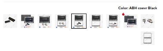

            @פיצחי זה נראה שהציר תלש את 'מושב' שלו - בו הוא מתברג, כלומר הציר שלם, הברגים נמצאים, ולכאורה צריך את הפלסטיק האחורי של המסך.
            במה אני אמור לבחור מתוך האפשרויות בקישור ששלחת?

                        א.א.פ.
                        העדפתי את הצעת @פיצחי והזמנתי כאן.
                        לפי המוצג באתר זה המוצר המדוייק, נחכה את השבוע - שבועיים עד שזה מגיע.
