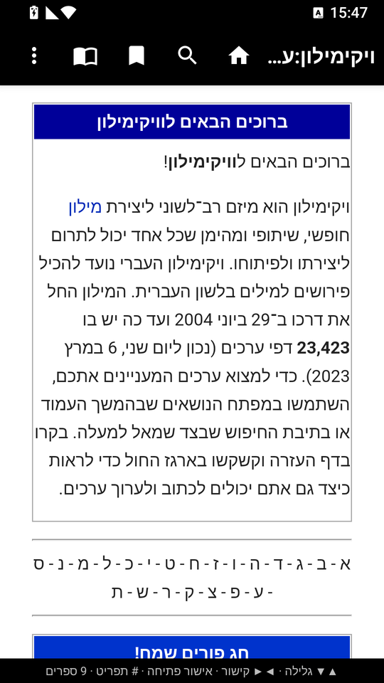

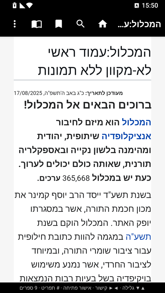

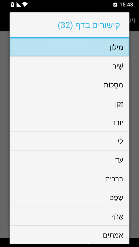

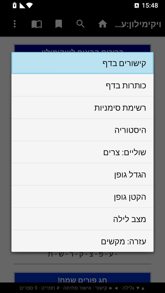

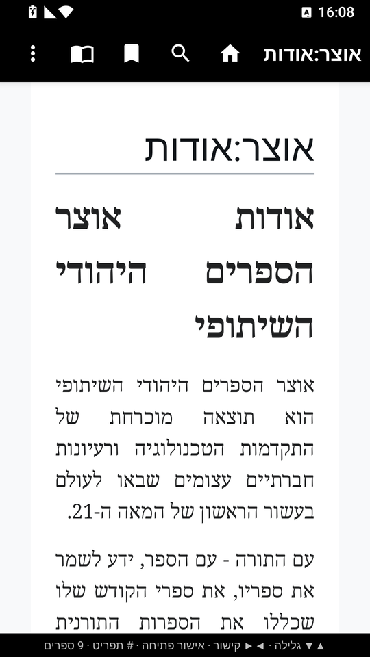

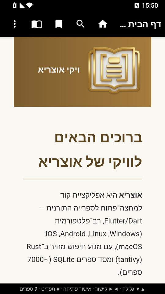

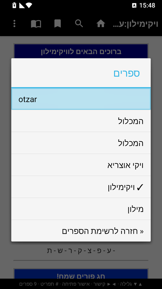

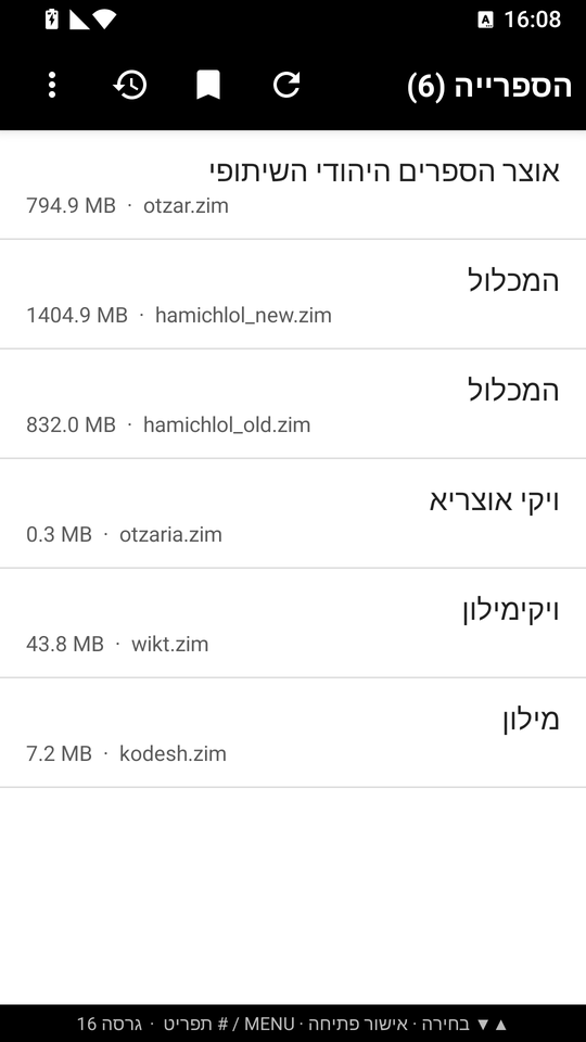

    ספרייה
    ויקימילון
    החלפת ספר
    קישורים בדף
    תפריט
    אוצר הספרים
    ויקי אוצריא
    המכלול
    (צילומי המסך מהאמולטור באנדרואיד 14; במכשיר מקשים 4.4 המסך קטן יותר אבל הפריסה זהה.)
