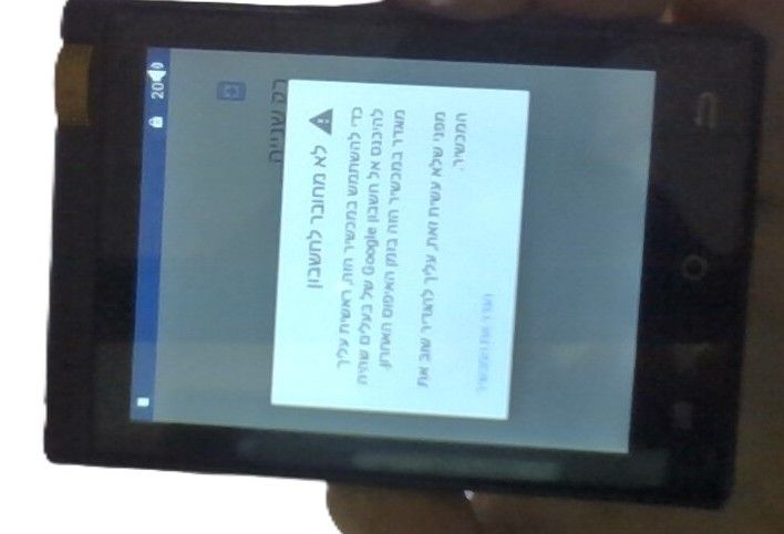

    |-נגן M308 אחרי איפוס אני נכנס והוא לא נותן לי להמשיך הוא כותב שאני צריך לאשר במכשיר של שבו נפתח המייל הבעיה הוא שאני לא זוכר את שם החשבון ואת הסיסמה
    מישהוא יודע מה אפשר לעשות ?-|

      @שניאור-שמח הוא נפתח ישר לשירותי גוגל והוא מבקש לאשר מיקום סריקה וכו ואז אני עושה אישור
      והוא כותב לא מחובר לחשבון ואז אני לוחץ הגדר את המכשיר והוא חוזר להיי קדימה התחלנו וכו
      וחוזר חלילה
      @mnir יש לך את המסך הראשון הכחול, איפה שרשום ״היי״
      שם תלחץ 7 פעמים
      M תגובה 1 תגובה אחרונה

        @mnir לפתוח את נעילת הfrp.

          @מחנה-ידידים איך עושים זאת ?

            @mnir תנסה ללחוץ 7 פעמים במסך הראשי של ה״שלום״
            ואז להתחבר לוויפי ולהתקדם

                  @שניאור-שמח התחברתי לווי פי
                  מה עכשיו ?
                  הוא כותב שמחפש עידכונים

                    @mnir עכשיו הוא אמור לעבור ולעבוד

                      @שניאור-שמח תודה רבה רבה הצלת לי את הנגן
