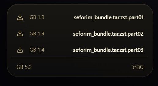

    נפתח בהורדה, יש את קובץ ההתקנה, ויש את קבצי הספרייה, עקב מגבלות גודל בגיטהאב, מסד הנתונים (DB) מחולק לכמה קבצים, בהתקנת התוכנה אונליין, ניתן להוריד את קובץ ההתקנה בלבד, והתוכנה מורידה לבד את קבצי המסד.
    בהתקנה אופליין יש להוריד את קבצי מסד הנתונים בנפרד (קבצים גדולים), ניתן להורידם מכאן, ובהתקנת התוכנה לבחור אופליין ולבחור בחלון הנפתח את הקבצים.
    שימו לב
    התוכנה צריכה את שם הקובץ בצורה מדוייקת, במקרה ששיניתם את שם הקובץ, התוכנה לא תזהה אותו, ולכן יש להקפיד ששמות הקבצים יהיה מדוייקים:

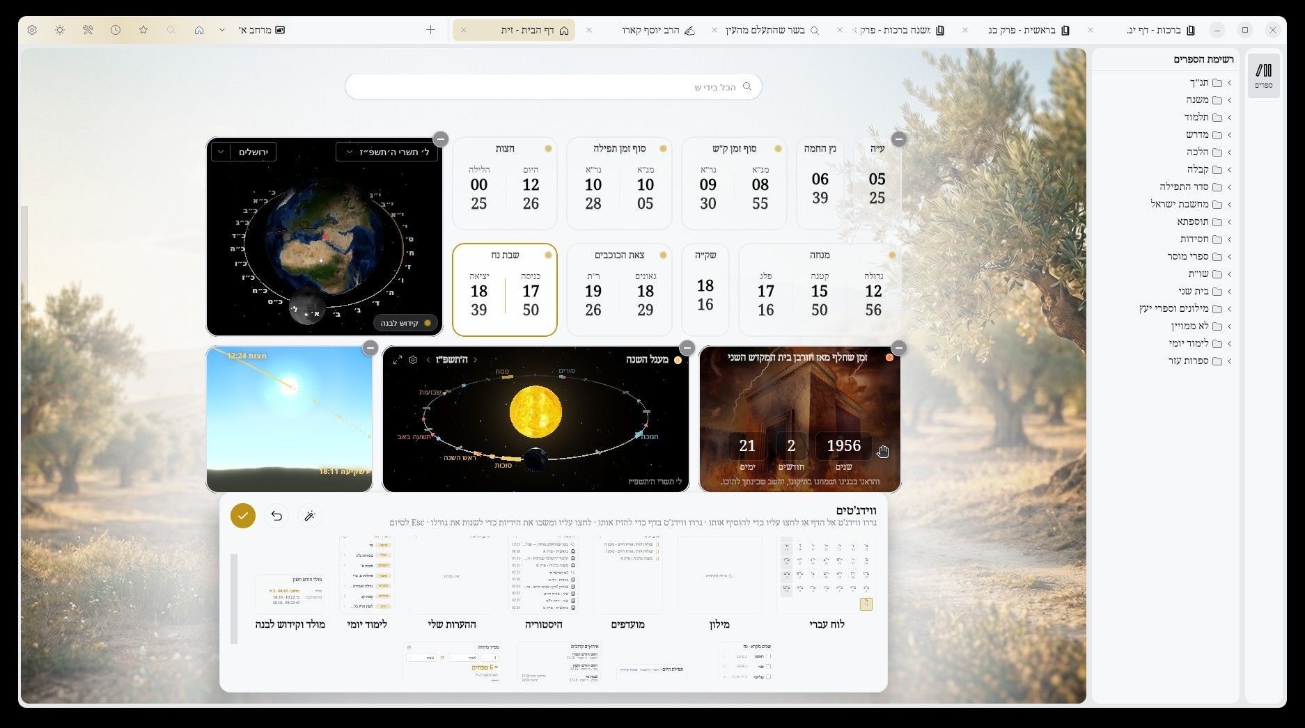

    התוכנה נפתחת במסך הבית, שבו מוצגים עיקר התוכנה - רשימת הספרים, חלון העיון והחיפוש (שאוחד בגרסה 06), ווידג'יטים.

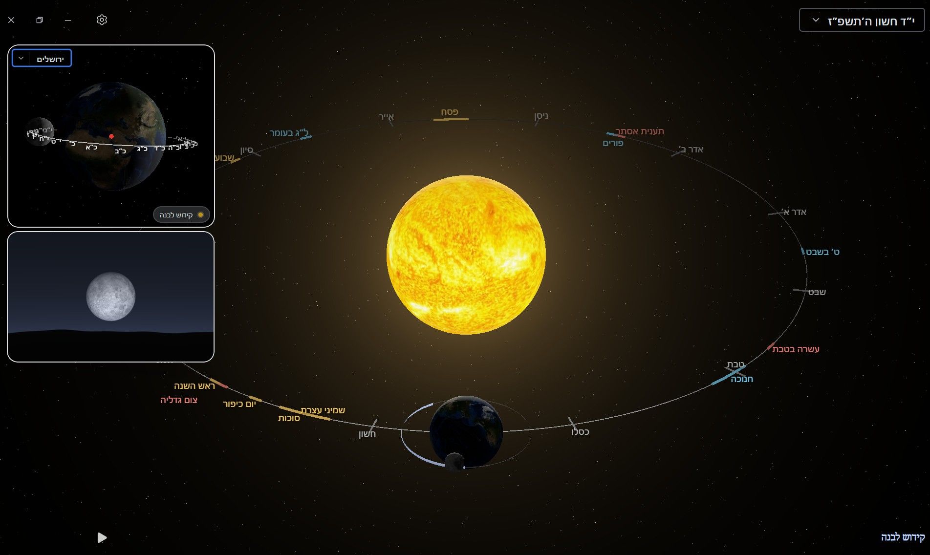

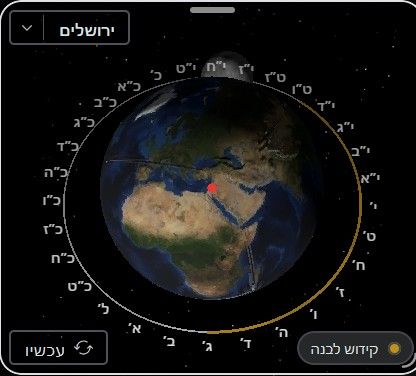

    בגרסה זו נוספו ווידג'יטים מיוחדים, והמיוחד שבהם הוא מעגל השנה, שמדמה את סיבוב כדור הארץ במהלך השנה, ומצב השמים בשעה הנתונה. יש לציין שמעגל השנה מבוסס על נתוני נאס"א, ומדוייק במידת האפשר.
    מומלץ לפתוח אותו בחלון נפרד, לצפייה איכותית במעגל השנה:

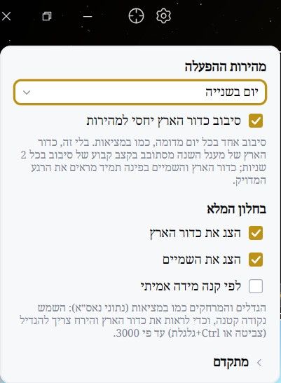

    ניתן לשנות בהגדרות ווידג'יט מספר אפשרויות:

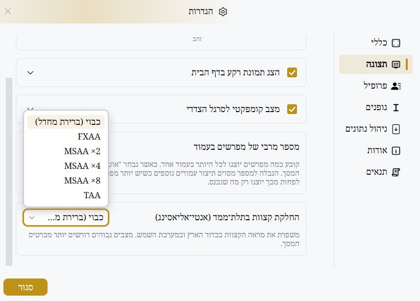

    שימו לב, שניתן לשפר את המראה להחלקה יפה ונעימה יותר בהגדרות התוכנה:
    עברתם למקום אחר, ואתם רוצים לחזור לזמן העכשיווי, לחצו על 'עכשיו':

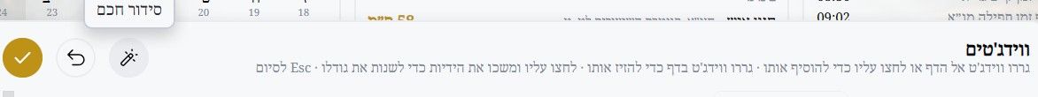

    בנוסף לכך, ניתן להוסיף / להסיר ווידג'יטים ממסך הבית:
    ואם משהו לא מסתדר לכם במראה של הווידג'יטים, אין צורך לשחק לבד עם הגדלת והקטנת גודלם, ניתן ללחוץ על כפתור 'סידור חכם' בווידג'יטים, והופ הם מסתדרים בצורה מושלמת!
    רוצים ווידג'יטים שונים למעלה / למטה, לחצו שוב עד לקבלת התוצאה הרצויה.

    כעת נעבור לחידושים העיקריים בגרסה זו:

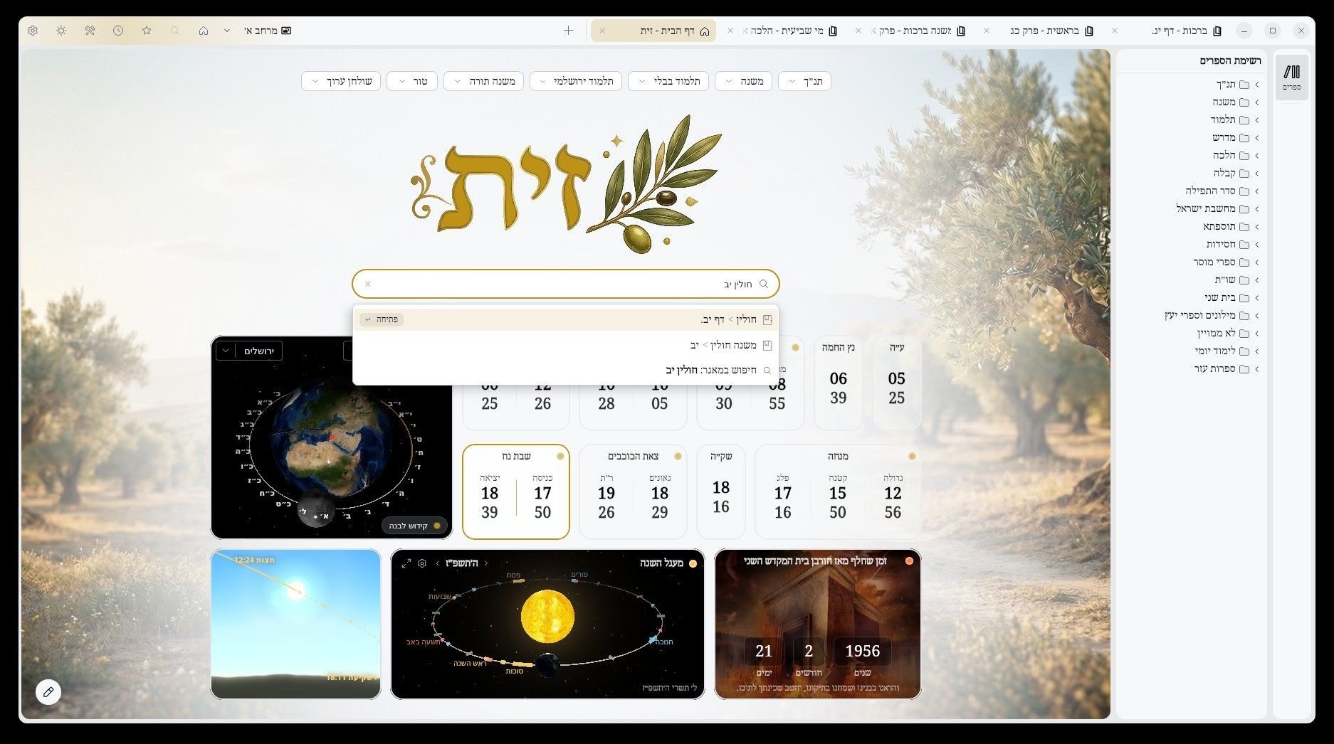

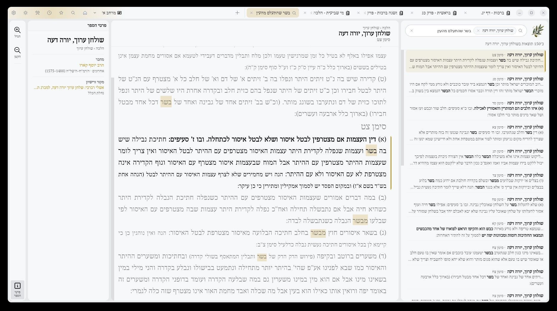

    תמונה מספר 1:
    • ווידג'טים נוספים בדף הבית.
    • איחוד חלונית חיפוש ספר וחיפוש טקסט.

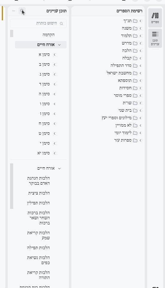

    תמונה מספר 2:
    כתיבת מקור לפתיחה מיידית, בלא לחיצה על טאב לאחר שם ספר כדי לבחור מיקום פנימי.

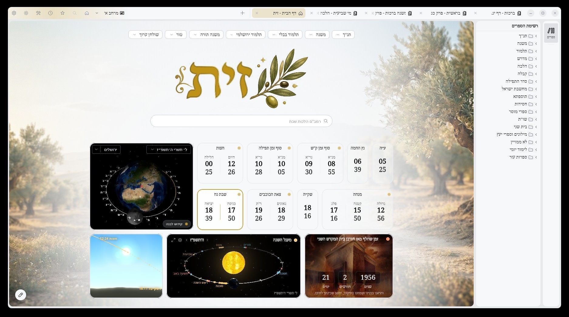

    תמונה מספר 3:
    פתיחת ספר על ידי אנטר, חיפוש בתוך ספר / מחבר על ידי טאב.

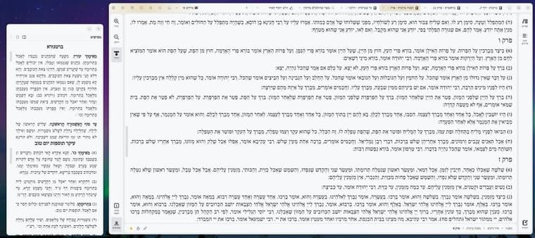

    כמו שרואים בתמונה מספר 4 - לחיצה על אנטר תחפש את המילים 'בשר שנתעלם מן העין רק בתוך שו"ע יו"ד.

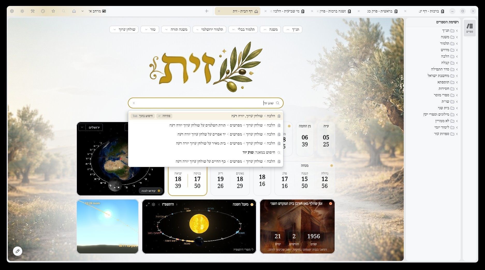

    תמונה מספר 5:
    תצוגה חדשה לחלונית התוצאות, כאשר בשליש הימני מופיעים כל התוצאות, במרכז בתצוגה רחבה התוצאה שנבחרה. ומשמאל, פרטי הספר שנפתח (חדש בגרסה זו).

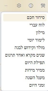

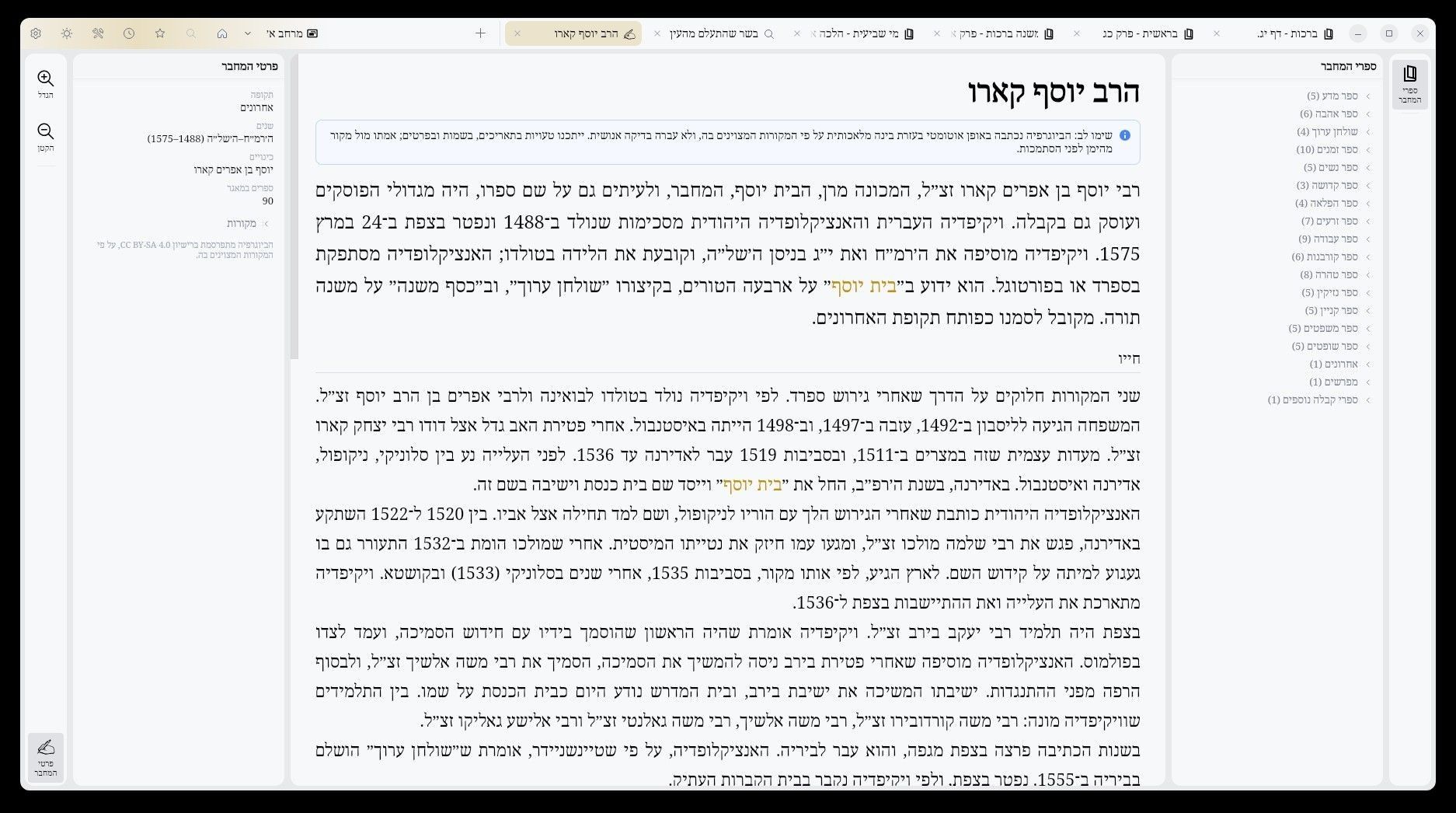

    תמונה מספר 6:
    לחיצה על שם המחבר שבפרטי ספר פותחת את הביוגרפיה עליו.

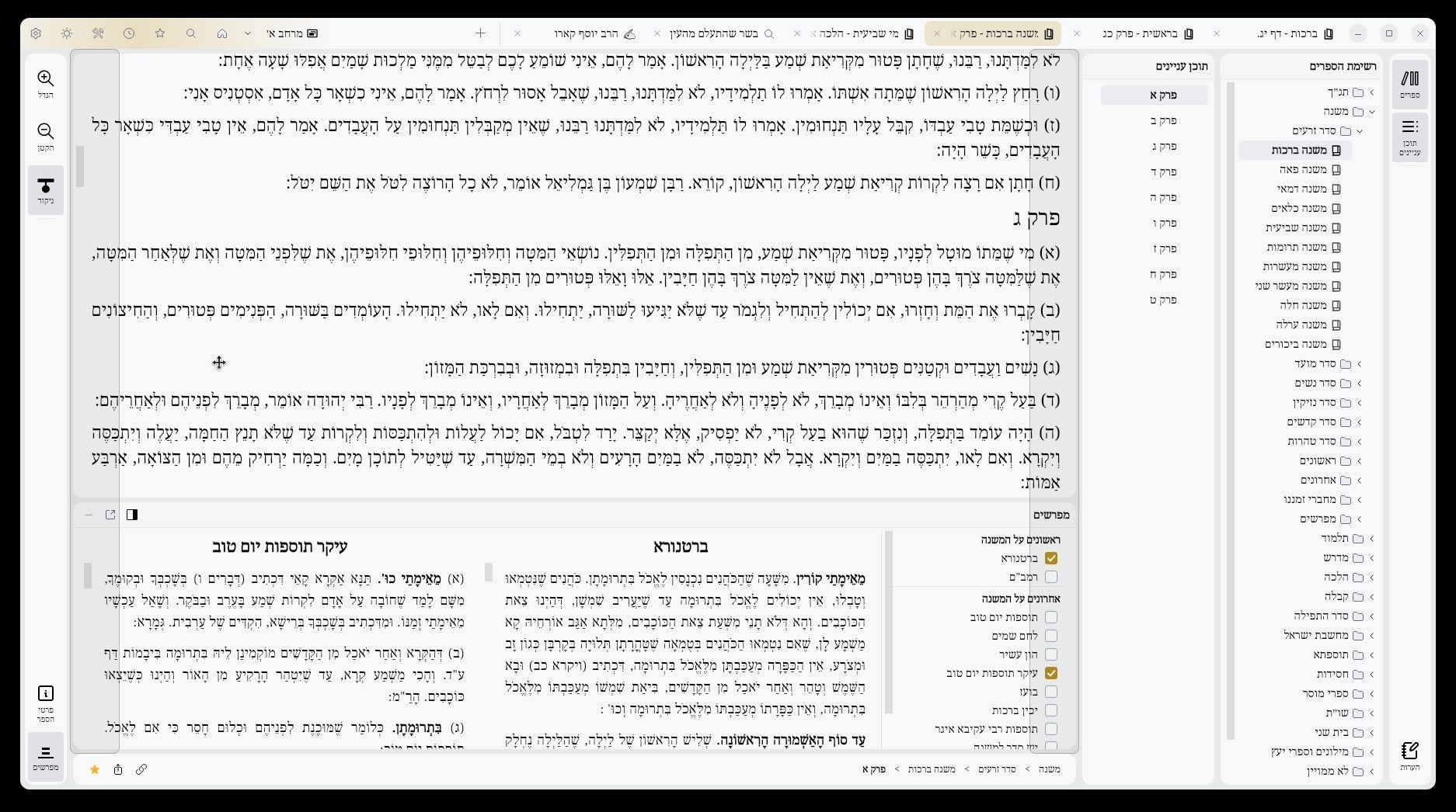

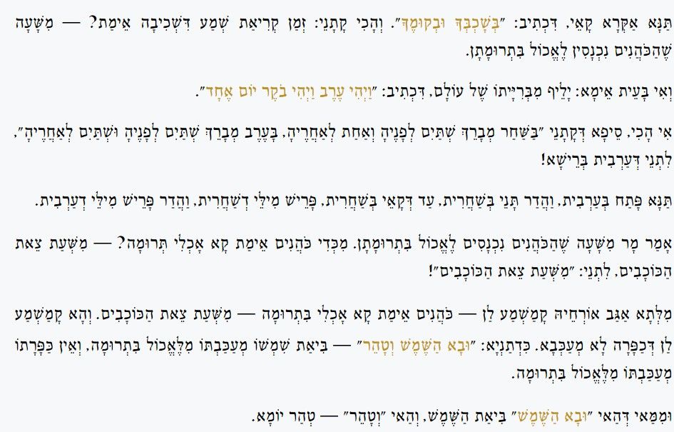

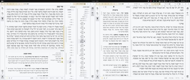

    בתמונה מספר 7 ומספר 8:

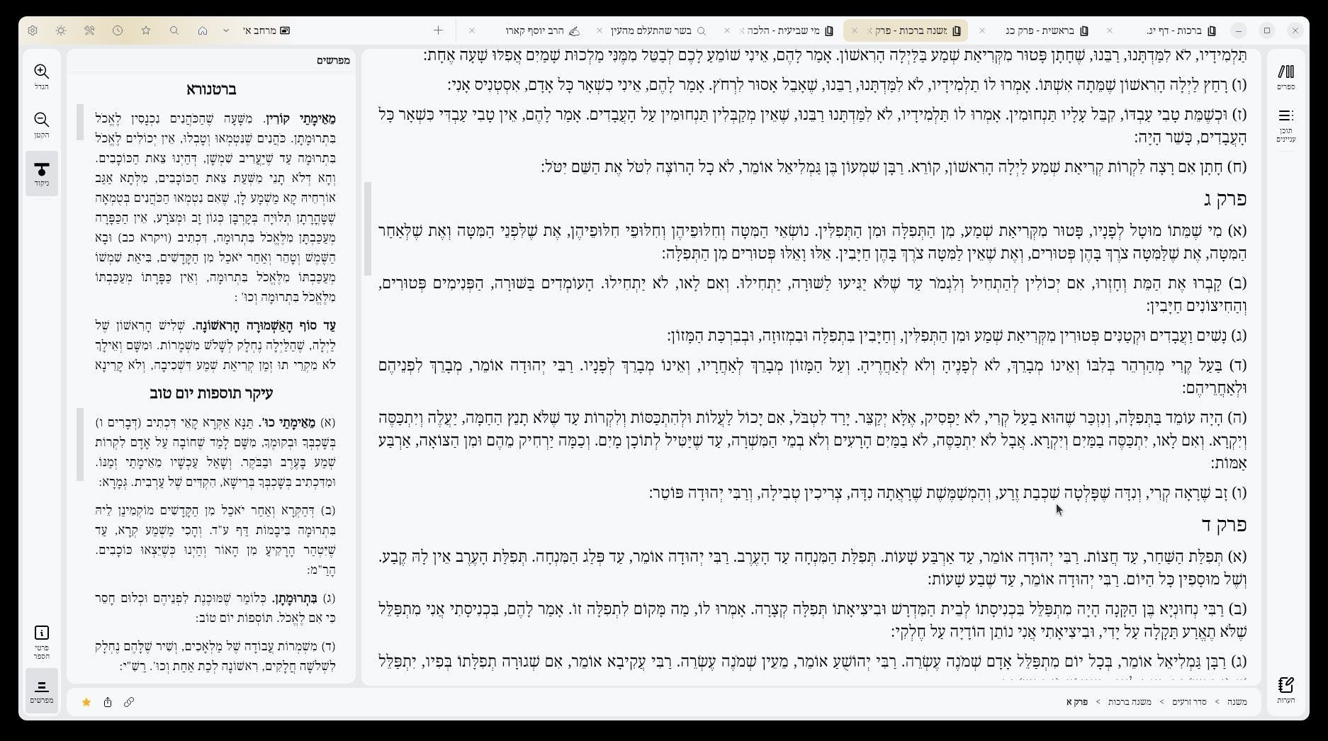

    ניתן לשנות את מיקום הפרשנים ממאוזן למאונך, וניתן לשנות שיוצגו בימין או בשמאל המקור.

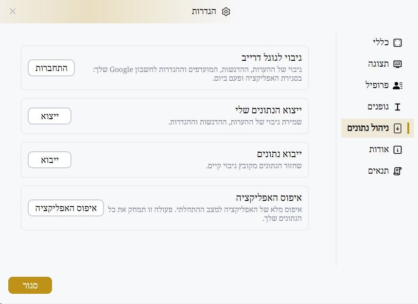

    • סנכרון בגוגל דרייב
    • היסטוריה

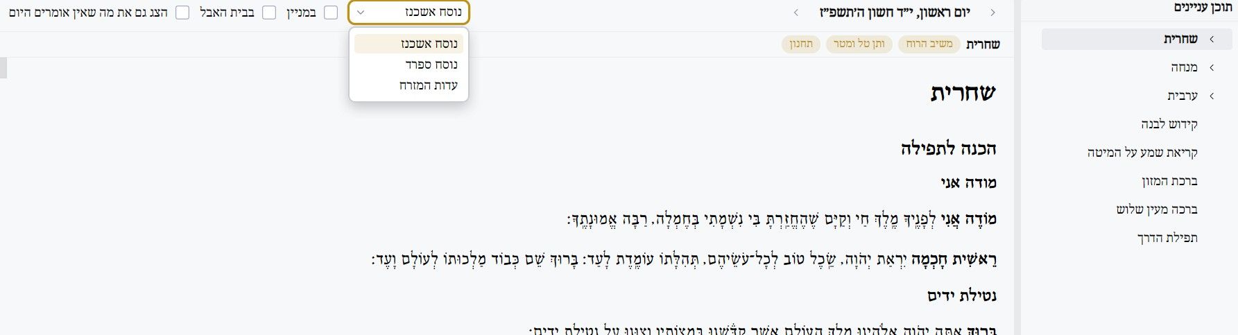

      אחד הפיצ'רים הייחודיים של 'זית', סידור תפילה חכם, על פי השעה שבה אתה לוחץ על הסידור, נפתח לך התפילה הקרובה! כאשר מוצג לך נוסח התפילה (על פי הבחירה בהגדרות - עדה) התקף לאותו היום (כגון יעלה ויבוא, הלל מוסף - בראש חודש, ניתן לסמן אם התפילה במניין או ביחידות שלא יופיעו הקטעים שנאמרים בציבור, ועוד):

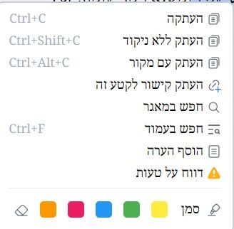

    לחיצה שמאלית על טקסט מודגש מופיעים האפשרויות הבאות:
    קישור לקטע טקסט מביא קישור שניתן להעביר לאחרים שיקבלו את הטקסט שאליו קישרתם, למשל:
