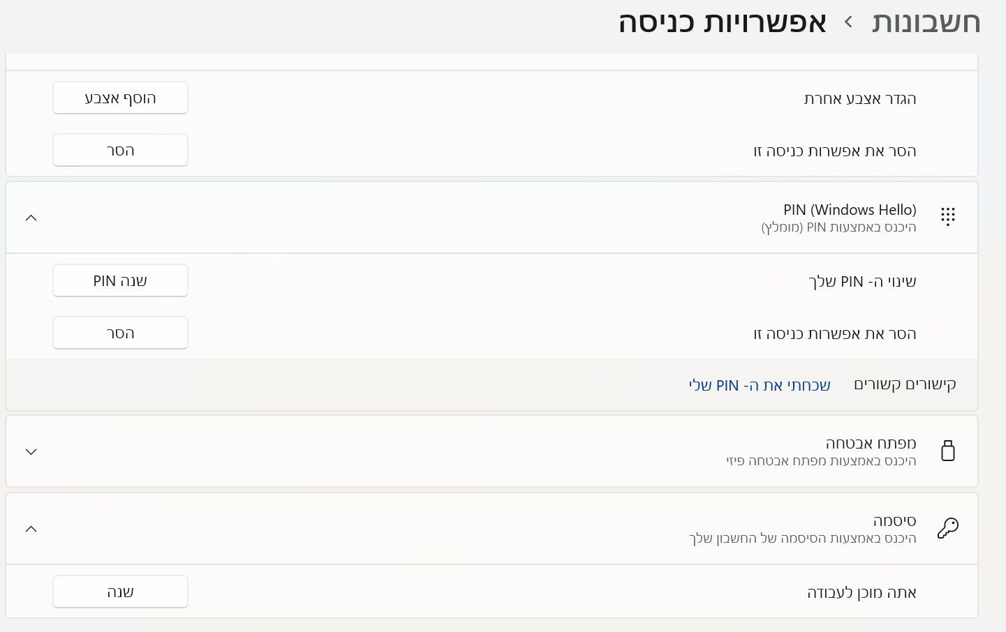

    כמובן. נכנסתי להגדרות שם, והכל מוגדר טוב.
    אבל כשאני פותח מחדש נותן להכנס רק עם הסיסמה.

    @עבד-ה כתב:
    תפרט מה הגדרת, קוד PIN מוגדר?

      עבד ה'
      קוד PIN הגדרתי מחדש.
      טביעת אצבע הוא לא נותן לי להגדיר מחדש אבל אמור להיות מוגדר שם הטביעת אצבע שלי.
      כשרוצה להכנס הוא כותב - "הקוד הסודי שלך אינו זמין יותר עקב שינוי בהגדרות האבטחה, ניתן לשנות להגדרות, חשבונות"
      בפועל גם כשמשנה בהגדרות הוא עדיין כותב את זה.

          יוסף מאיר וייס
          @עבד-ה אוקיי
          ככה בדיוק נראה אצלך?

              יוסף מאיר וייס
              @עבד-ה אז תסיר את הקוד והטביעת אצבע לחלוטין (אולי גם את הסיסמה אם בא לך) ותכניס מחדש, אני מקווה שווינדוס יתאפס

                עבד ה'
                עובד!
                תודה רבה רבה!!
