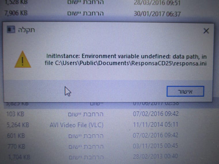

    אני מקבל את השגיאה הבאה:
    היתה תקלה שהתוכנה לא עבדה. הסיר את התוכנה מתוך קבצי ההתקנה. ניסה להתקין שוב וזה מה שקיבל.
    1. ניסיתי למחוק שאריות הסרת התקנה עם תוכנה חיצונית.
    2. ניסיתי משתמש חדש.
    3. ניסיתי להתקין מחדש ולהסיר
      לא עזר!

      @K11001100 לך לנתיב הזה:
      C:\Users\Public\Documents
      ותמחק את התיקייה ResponsaCD25 ותתקין שוב
