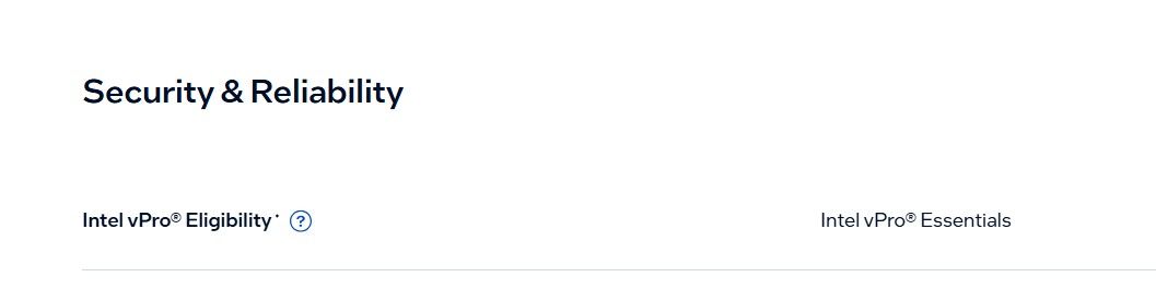

                              יעב"ץ
                              כתב נערך לאחרונה על ידי יעב"ץ
                              @בינארי-חכם
                              ב תגובה 1 תגובה אחרונה
                              • י יעב"ץ
                                @בינארי-חכם
                                ב מחובר
                                ב מחובר
                                בינארי חכם
                                @יעב-ץ
                                זו הגרסה המוגבלת
                                אז זה לא תומך בהפעלת מחשב כבוי אבל כן דברים אחרים
                                ולכן תנסה את שיטת פקודת הרשת
                                יתכן שליצרן יש צ'יפ תומך משלו אבל זה לא נפוץ

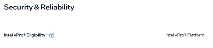

                                  shishko
                                  @בינארי-חכם כתב:
                                  זו הגרסה המוגבלת
                                  מה זה אומר?
                                  שימושי למה?
                                  • S shishko
                                    @בינארי-חכם כתב:
                                    זו הגרסה המוגבלת
                                    מה זה אומר?
                                    שימושי למה?
                                    ב מחובר
                                    ב מחובר
                                    בינארי חכם
                                    @shishko
                                    לך כן יש את הגרסה המלאה ככה שיש לך שליטה מלאה על המחשב ואתה יכול להדליק גם כשזה כבוי...
                                    וגם לשלוט על הביוס מרחוק...
