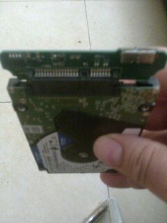

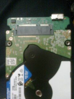

            יוסף בן חיים
            פתחתי את הדיסק, כך זה נראה:

              מיגו להוציא
              @יוסף-בן-חיים
              אתה יכול להסיר את החלק העליון, ולהשתמש במתאם שקישרתי לך.
              אם כי, עדיף לך לקנות קופסה כזו , מה שיהיה לך נוח בהרבה.
              ואגב, זה דיסק HDD, חובה עליך להיזהר שלא יקבל מכות - הוא רגיש ביותר.
