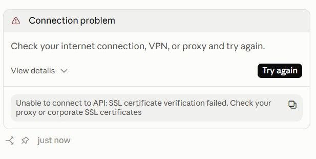

                  האם זה יכול להיות קשור, שמאז שזה הסתדר, קלאוד דסקטופ הפסיק לעבוד, וכותב לי:

                      בכלל, אני רואה עכשיו שזה שוב נתקע, עובד ועובד אבל לא מתקדם.

                        kktao
                        @חוות-דעת אתה מתכוון לדרייב או לקלוד?
                        אולי תנסה לבדוק מול נטפרי האם יש קשר ופתרון לבעיה
