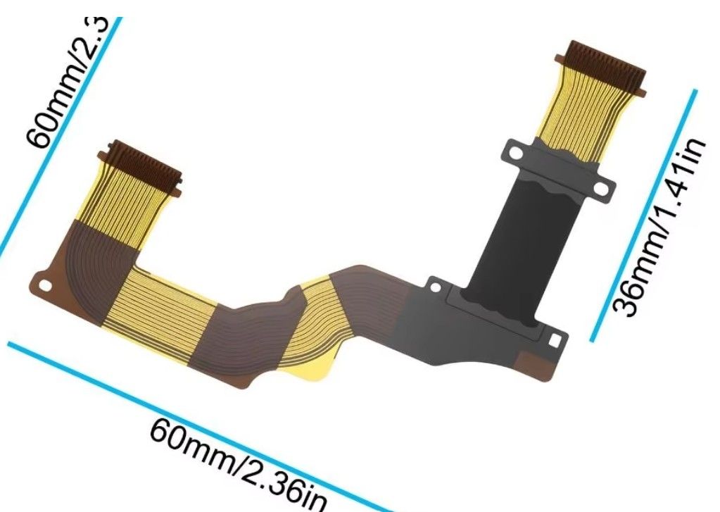

    בקיצור תיקון ממש פשוט זמן תיקון בין 5-10 דקות כלים נצרכים מברג פיליפס קטן ואת המוצר הזה
    זה זה הקישור שהזמנתי בחרתי להביא אותו יש למרות שיש טיפה יותר זולים [אם מזמינים 2 שאגב ממש ממולץ כמעט אין פער] התיקון הראשון היה לפני שנתיים בערך והכבל עדיין מחזיק

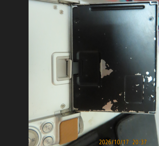

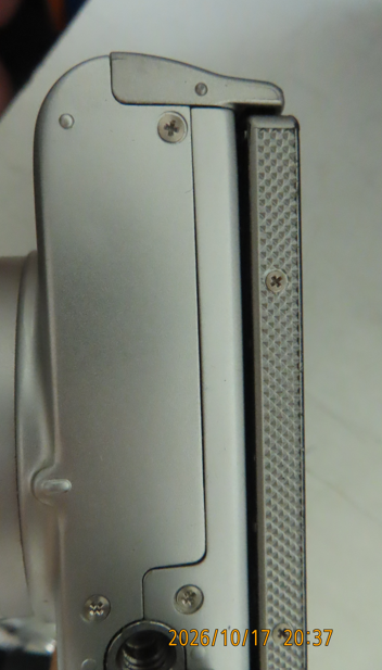

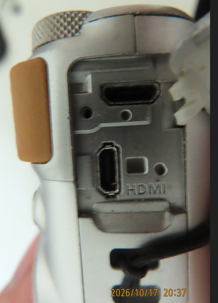

    בתחילה להוציא את הבטריה ומתחילים לפרק את הברגים המצולמים 3 בגוף המצלמה 2 שחורים על המסך המתרומם מאחורה ו2 בתחתית המסך ועוד אחד לידו בגוף המצלמה בחלק שנשלף [יש בורג אחד שלא צריכים לפרק] ועוד בורג אחד שליד שקע הטעינה
    ושחרור קל והמצלמה נפתחת

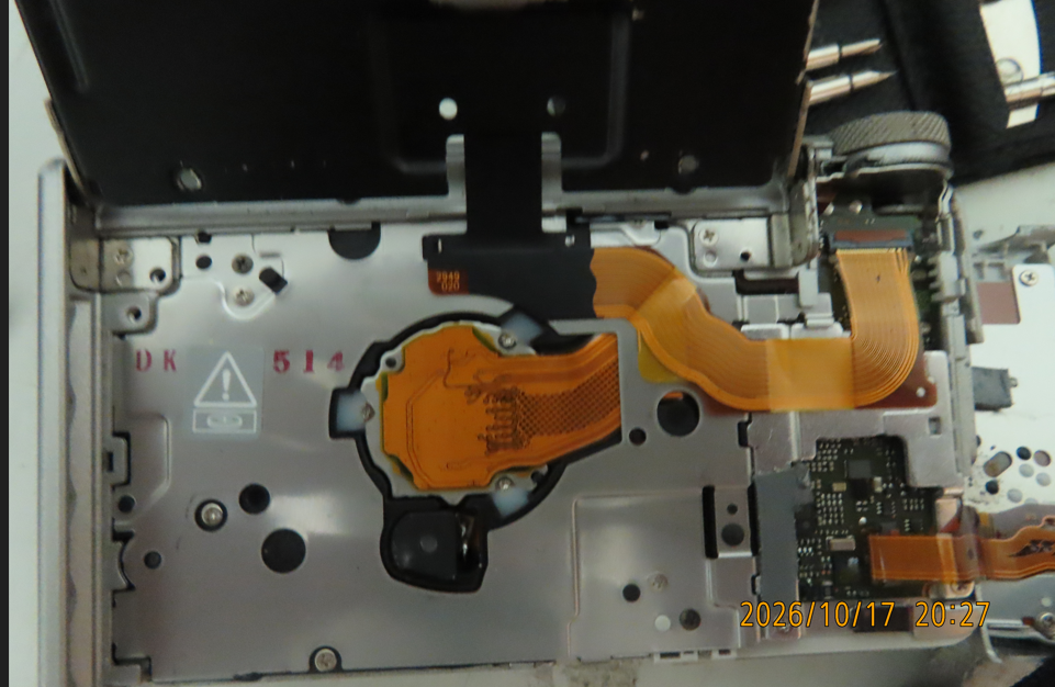

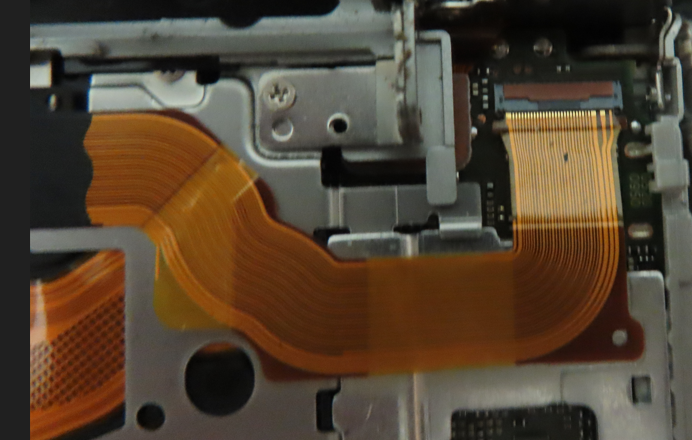

    בתמונה מקרוב רואים את החלק הזה d3fae141-164f-40d7-92e9-b5e16aaf038c-image.jpeg הוא מתרומם וכך הכבל יוצא

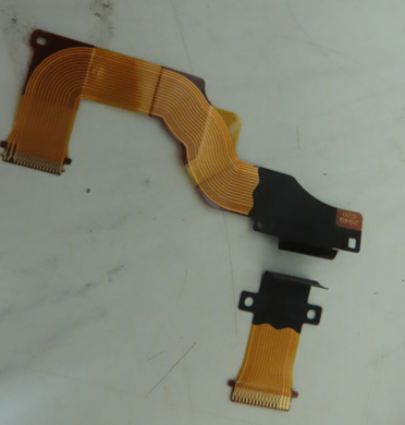

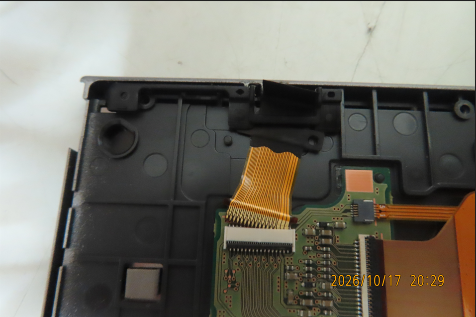

    אותו דבר בקצה השני רק ששם זה בצבע שחור Screenshot 2026-10-18 002329.png שימו לב יש שם כמין גשר מפלסטיק שמסירים עם היד [בתמונה החוט קרוע]
