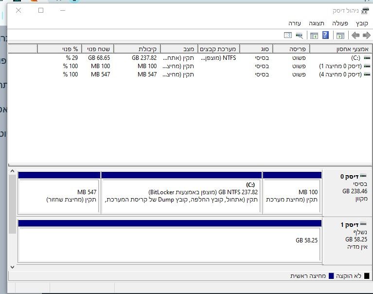

                    אברהם 0
                    • א אברהם 0
                      מתכנת חובבמ מנותק
                      מתכנת חובבמ מנותק
                      מתכנת חובב
                      @אברהם-0 נראה שהוא לא מוצא מחיצה
                      תנסה למצוא אופציה שמתאימה לזה בתוכנה הנ״ל (לא מכיר אותה) או שתעלה צילום מסך מהסקטור הראשון
