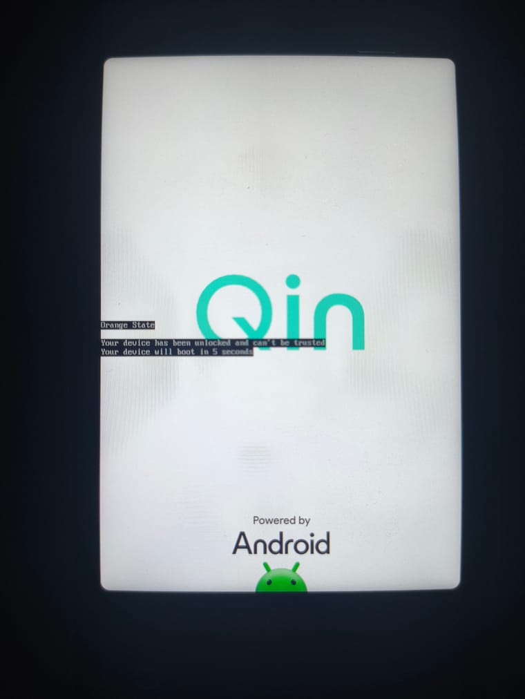

    שבוע טוב
    לאחר נסיון לא מוצלח לביצוע רוט למכשיר QIN F25 - המכשיר נתקע בבוט לופ
    ביצעתי בטעות רוט לפני פתיחת הבוטלואדר - כרגע פתחתי את הבוטלואדר אבל הלופ נמשך
    האם יש דרך לטפל בבעיה?
    והאם אתם מכירים חנות באזור אלעד שיכולה לסייע עם צריבה של רום חדש למכשיר זה?

          Eli332
          כתב נערך לאחרונה על ידי Eli332
          @Shealtiel תודה על המענה!
          המכשיר בבוט לופ כרגע ומציג את ההודעה הזאת:
          אני לא מצליח להגיע לפאסט בוט או לתפריט כלשהו או לכבות לגמרי את המכשיר
          מצאתי קישור להורדה של גרסת הרום הזאת:
          F25_20251103_1853_v2.0.7_clean.zip
          יש לי מחשב למקרה הצורך
          יש מה לעשות?
          S ה 2 תגובות תגובה אחרונה

              Shealtiel
              @Eli332 כתב:
              אני לא יודע איזה גרסה יש לך בדיוק, אל תצרוב ללא ידע זה רק יביא נזק
              אני בנטפרי, חכה כמה דק' שהתמונה תחזור מבדיקה.

                                Eli332
                                מעדכן שכרגע המכשיר עדיין בלופ עם הודעה של ORANGE STATE
                                אבל יש גישה לפאסטבוט ולריקברי
                                אם למישהו יש רעיון איך לפתור את הבעיה אשמח לעדכון:)

                                  הרב של השכונה
                                  @Eli332 תוריד את הגרסה שמצאת תרוקן את כל המילים בvbmeta ותצרוב (עבודה של שלוש דקות עם גיפיטי) במקום לחכות שהטלפון ידלק כי הוא לא ידלק אם לא תעשה משהו..

                                    Eli332
                                    צרבתי רגיל עכשיו ונראה שעלה תקין
                                    המון תודה!!!
