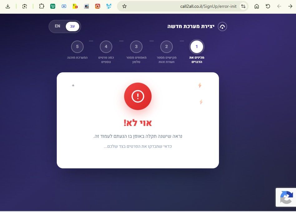

                                          35a0031c-a210-4d94-be17-ed9239ff3081-image.jpeg זה לא נותן דרך הקישור תודה
