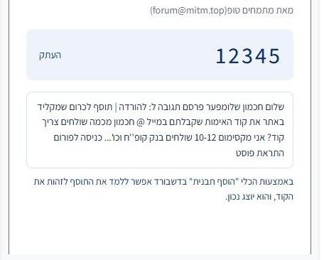

אפשרות של עריכת מחרוזת מותאמת פר מייל.
למשל מחברת החשמל אני יודע בדיוק שהנוסח הוא כך:שלום, הקוד 386367 ישמש אותך בכניסה לאזור האישי ולשירותים הדיגיטליים של חברת החשמלומימות המשיח:
קוד האימות החד פעמי שלך הוא: 176777 אין למסור קוד זה לאף אחד, ולעולם לא נבקש ממכם קוד זה.הכי קל ופשוט לי להגדיר לפי כתובת מייל השולחות (לא לפי אתרים).
כמו כן צריך רק לדעת להגדיר נכון את הטקסט שהוא ישלח בפוש - וזה 'ידליק' את האופציה המובנית של העתקת קוד.
למשל בתוסף שלי:
