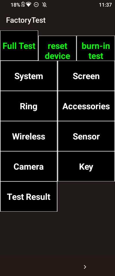

              הזמנתי את הנגן מאלי אקספרס הגיע לי השבוע
              ויש לי כמה בעיות,
              • אני רוצה להכנס למצב מפתחים הבעיה היא שאני לא מצליח בדרך הרגילה של כמה פעמים על הגרסה (BUILD),והמסך שנפתח לי הוא FACYORY TEST, ניסיתי גם ללחוץ על מספר דגם וכל מה שמופיע בתפריט ושום דבר לא עוזר.
              • יש לי גם בעיה עם אפליקציות אחרונות לא מופיע אפליקציות אחרונות
              • וכשהתחברתי לאינטרנט כשר זה פתאום עשה סוג של מסך שחור.
              אם מישהו יודע איך לעזור לי אשמח מאוד לעזרה תודה רבה

                        @אשריך-עליך אם תלחץ על הבעיה למטה כמה פעמים יפתח לך תפריט שודדים, לוחצים על אחד מהם וזה מאפס גם אם חיברת לאינטרנט חסום. מניסיון כמה פעמים, אני מכיר את הביעה שלך היה לי [ועדיין] את זה

                          @סתם-משתמש הכפתור הירוק השני

                            @ezerphone תודה @אשריך-עליך רואה?
