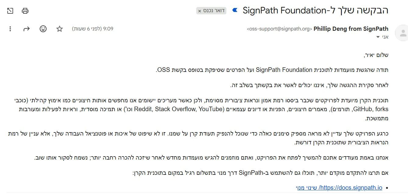

        @123-דג-מלוח
        לאחר שבדקתי את הנושא לאורך השנים, ואף עברתי את הבירוקרטיות וקיבלתי החתמה בינלאומית על שמי והכל, הגעתי למסקנה ששום דבר לא שוה, פשוט תפתח בצורה עדינה ומקובלת, ואם יש לך בעיות עם הקוד אז תעשה התקנה אונליין יותר טוב, ותארוז במשהו מקובל (למשל אינו סטאפ ולא וינראר), ותחתים בחתימה ניטראלית, (כי אם זה על שמך כמו שאני עשיתי - עוקבים אחריך ואתה מתחיל להכנס לרשימות וניתוחים של ארגונים וכדו', זה מסתמא עשוי להביא נזקים מסוימים מבחינת דירוג וכדו').
        ויש אומרים שאם יש הרבה הורדות - הבירוקרטיה יורדת.
        לקבוצה הכי מעניינת >> https://did.li/in1Nf

          @es0583292679 כתב:
          פשוט‌​‌‌​‌​​​​​‌ תפתח בצורה עדינה ומקובלת
          כלומר?
          לשלם על החתמה?
          @es0583292679 כתב:
          אני ארזתי כך בפורק שלי, למאי נפק"מ?

              @תלמידהון אני‌​‌‌​‌​​​​​‌ לא שם את הלוגו - עשיתי פורק של המאגר.
              זה ברשיון MIT.
              תודה בכ"א
              אשמח להסבר יותר ברור על ההחתמה.
              כי ממה שאני הבנתי מקלוד - זה עולה כסף, הגשתי בקשה לארגון שאינני זוכר את שמו לקבלת החתמה בחינם, מחכה לתגובה מהם.
              עריכה:
              לא עבד לי...
