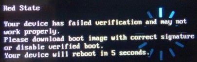

    עקב נסיון להכשיר את הנגן בעצמי, הנגן נתקע על הלוגו

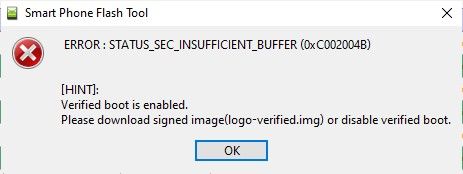

    ניסתי לצרוב את הקושחה שגיביתי, ולאחר 7 שניות זה השגיאה
    Smart Phone Flash Tool
    ERROR: STATUS_SEC_INSUFFICIENT_BUFFER (0xC002004B)
    [HINT]:
    Verified boot is enabled.
    Please download signed image(logo-verified.img) or disable verified boot.
    OK
    ובאנדרואיד

          @יונימדיה פתחת בוטלואדר כי זה נראה שלא.

            @מגנוס-קרלסן הבוטלאודר היה פתוח לפני הצריבה, כי צרבתי רוט כדי להכשיר, זה לא הלך, ואז רציתי לצרוב את כל הקושחה ויש שגיאה

              @מגנוס-קרלסן כתב:
              לא קשור כלל, בוטלאודר בודק מה אנדרואיד מרשה להריץ
              פה זה שכבה יותר נמוכה.
              מאיפה האימג'?

                יונימדיה
                @Shealtiel
                מאיפה האימג'??
                אם השאלה מאיפה קובץ logo.img שצרבתי,
                אז כל המחיצות הם מהשאיבה של האנדרואיד המקורי.
                חשוב לציין שהשגיאה לעיל היא לא ספציפי על הקובץ logo, כי כשבטלתי את הצריבה שלו, זה נתן אותה שגיאה למחיצות אחרות

                  @יונימדיה זה נראה שלא ביטלת את האימות של המחיצות
                  תנסה בפאסטבוט לבטל את האימות של הVBMETA
                  יש ע"ז מדריכים בפורום

                    הרב של השכונה
                    @איציק-2 למה לא לצרוב ריק בהרבה יותר מהר..?

                      הרב של השכונה
                      @יונימדיה משהו בגיבוי לא הלך תקין או שלא שאבת קושחה שלמה וכו' מה המספר בוילד?
                      לפי זה תבקש/תקנה מקורית ותצרוב..
