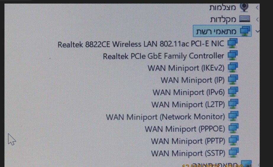

                טרום מתמחה
                @Shealtiel כתב:
                דגם מחשב. - 82TS
                דגם כרטיס רשת - מצו"ב צילו"מ.
                והאם הבעייה לפי חברך היא פיזית או לא. - הוא לא יודע, אמר שפתאום הפסיק לקלוט וויפי. אין לו שום פרט נוסף. לא חסימה כמובן.
