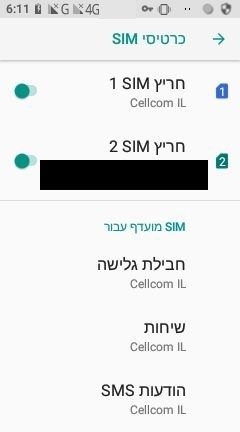

    1. מכניסים את הסים של ה-VoLTE לחריץ 1, (חריץ 2 עושה בעיות) ומגדירים אותו כברירת מחדל לשיחות:
    הגדרות ← רשת ואינטרנט ← כרטיסי SIM ← שיחות

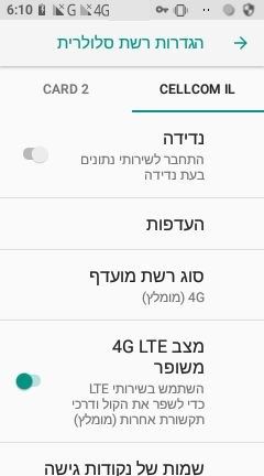

    2. מוודאים שסוג הרשת המועדף של הסים הזה הוא 4G:
    הגדרות ← רשת ואינטרנט ← רשת סלולרית ← סוג רשת מועדף

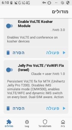

    3. מתקינים את המודול:
    Magisk ← Modules ← Install from storage ← בוחרים את הקובץ
    4. בפעם הראשונה לוחצים על פעולה במודול שהוספתם.

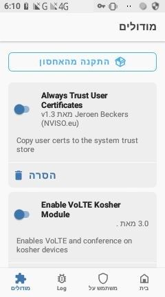

    אם מותקן מודול אחר כמו של @urielk מפה
