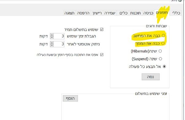

      @itamar המחשב מחובר לרשת? כי אם כן אז יש לך באחת הקטגוריות 4 אפשרויות בחירה מה לעשות בשבתות וחגים, והוא מזהה את הזמן לבד. מה קורה באופליין אני לא יודע.
      נ.ב. הכותרת של הפוסט לא ממצה ולא מובנת מספיק, תשנה אותה ל"לגבי כיבוי סייפר בשבת וחג" או משהו בסגנון

        ישעיהו כץ
        מצ"ב תמונות מהאתר של פורום סייפר
        בהצלחה
