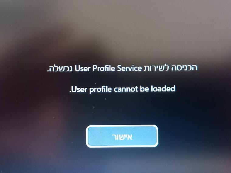

          אני לא מצליח לראות את המשתמש שלי(המנהל מערכת) אני רואה רק את השני, וכשאני עושה כניסה בשני מופיעה לי השגיאה הנ"ל, ואני רוצה לנסות לשחזר, ואני לא רואה בסביבת שיחזור את כל התפריט... גם לא אפשרויות מתקדמות (יכול להיות בגלל שאני לא מגיע לסביבת שיחזור ממנהל מערכת!)
          בכל אופן אשמח לדעת על פתרון כדי שאוכל להיכנס למשתמש הרגיל שלי ולהחזיר את המחשב למצב תקין!
          תודה מראש!!!

            @שרוליק-טסלר זה מחשב מחודש או משהו? יש מצב שהטכנאי עשה את זה...

              לא ממשל לא! זה מחשב שעבד רגיל עד שזה קרה פתאום!

                @שרוליק-טסלר יש לך מצב בטוח?

                  כן, אבל גם במצב בטוח יש לי את השגיאה הנ"ל, ואני לא מצליח להיכנס למחשב

                    @שרוליק-טסלר תנסה להפעיל משתמש אדמיניסטרטור.
                    (יש לך ביטלוקר?)
                    מניסיון יכול להיות מאוד מורכב למצא בעיה במשתמש ולפעמים עדיף לפתוח משתמש חדש אבל קודם תנסה להבין מה קורה...

                      אני חושב שמדיה חיצונית תעזור, תכין ווינדוס 11 על אונקי, תבחר תקן את המחשב ושם אמור כבר להציג לך את האפשרות לפתוח טרמינל ולתקן את המשתמש הפגום עם פקודות
