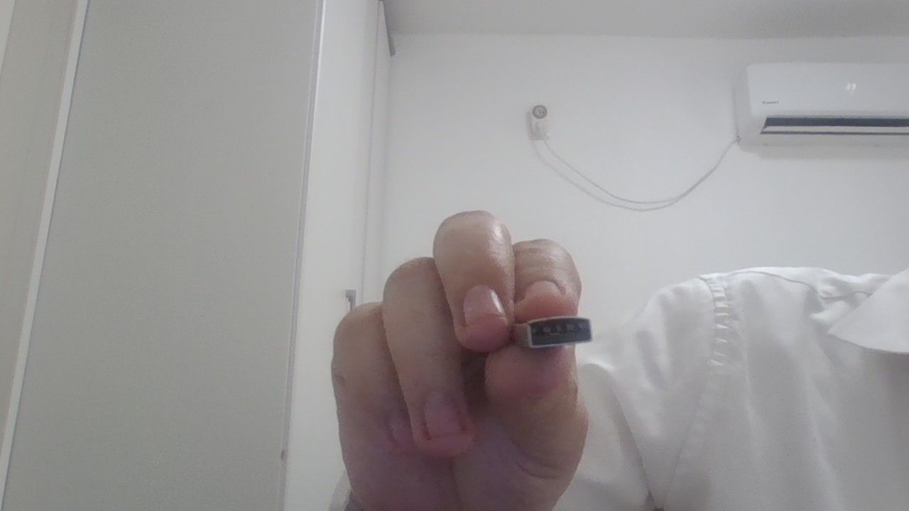

        הוא סה"כ התרחב, מה שקרה שהמחשב נפל כשהדיסק און קי היה בתוכו, ופרט לכך שהוא נשבר גם הUSB עבר משהו והפסיק לתפקד.

          @JEW
          המחשב קולט אותו באיזה שהוא צורה?
          הוא מופיע בניהול דיסקים?

            @JEW
            זה‌​‌‌​‌​​​​​‌ עושה בעיות במגעים או שבכלל לא קולט אותו?
            יכול להיות שרק בגלל שזה היתרחב אז זה לא קולט אותו
            וגם כנראה קרה משהו לשקע USB של המחשב (לא בטוח אבל הגיוני)
            דבר ראשון תחבר דיסק אונקי אחר לבדוק שהשקע עובד
            דבר שני במידה והשקע עובד תנסה להחזיר את הדיסק אונקי חזרה לצורה שהוא היה ותראה אם זה קולט אותו

              @JEW זה מארז ברזל שא"א (או שאתה לא יכול-) לפתוח? כמו שכתבו, הוא עושה צליל חיבור בכניסה/מופיע במנהל ההתקנים?
              הרחבה של מסגרת המתכת לא הורסת את האונקי, אם קרה משהו בפנים א"א לראות בתמונה...

                בגלל שהוא התרחב הוא לא נכנס בכלל לUSB השני,
                הUSB שבו הוא היה לא קולט כלום לחלוטין, לא רעש ולא צלצול, פשוט חוסר יחס.
                אנסה להחזירו למצבו הקודם.

                  @JEW אולי אפשר קצת למעוך אותו בקצה בעדינות...
                  הגיוני יותר שלא יעבוד איפה שהיה מחובר, זה לא מוכיח כלום, תנסה בחיבור תקין בוודאות.

                    ניסיתי והוא די חזר לצורתו, אבל עדיין לא מצליח להכניס אותו למחשב אחר.

                      @JEW אולי החלק הפנימי עלה למעלה ומקטין את החלל, אז לא ללחוץ בכוח, צריך לשים לב לזה...
                      אם זה חשוב לך ותרצה למסור אותו לבדיקה תוכל לנסות לפנות באישי.

                            אם רק החלק החיצוני נפגע יש אפשרות בעדינות לחלץ את הכונן עצמו ולהרכיב על אונקי אחר תואם / דומה.
                            אפשר להזמין בעליאקספרס בכמה שקלים
