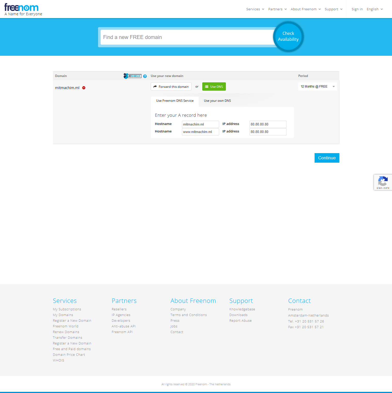

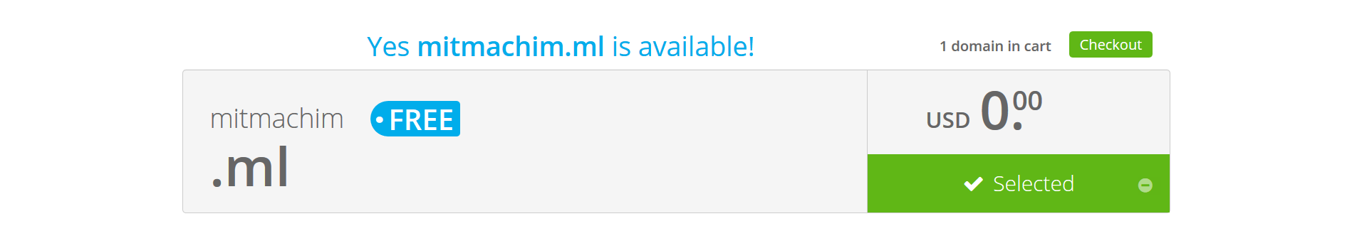

    1. נכנסים לפרינום ובחיפוש דומיין רושמים דומיין מלא לדוגמא mitmachim.ml
      נבחר בדומיין ונמשיך לרכישה

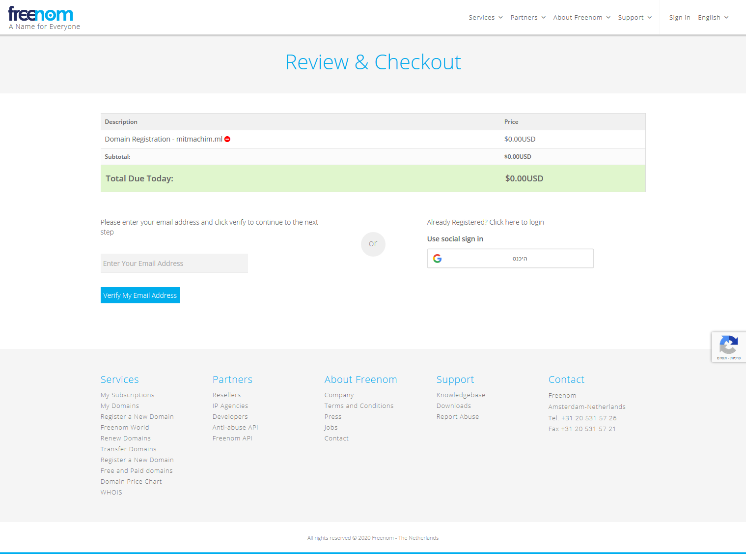

      אחרי שנלחץ על CHECK OUT נגיע לעמוד כזה
    נמלא את הפרטים כמו בתמונה ונלחץ על המשך
    בעמוד הזה נצטרך לפתוח חשבון

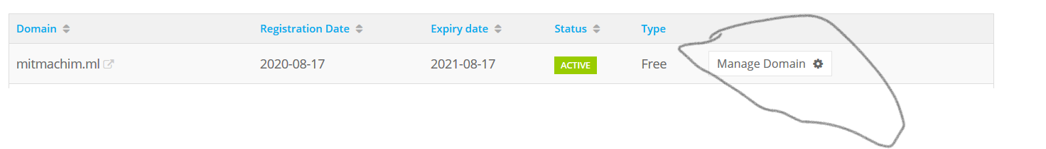

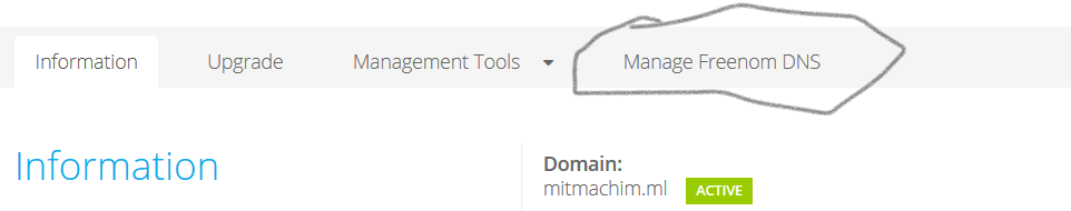

    1. לאחר רישום הדומיין ניכנס לחשבון שלנו ונלך לפה
      נבחר בדומיין שלנו ונלחץ פה
      ובתמונה הבאה ללחוץ כפי שמסומן

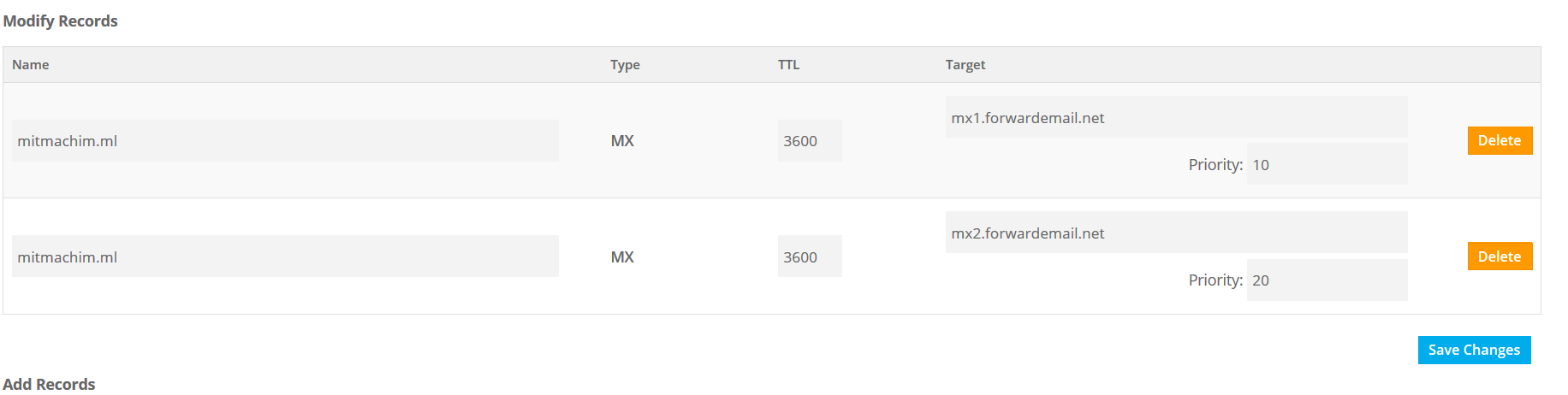

    4. כעת נלך לחשבון בפרינום ונכתוב כמו בתמונה
    mx1.forwardemail.net
    mx2.forwardemail.net

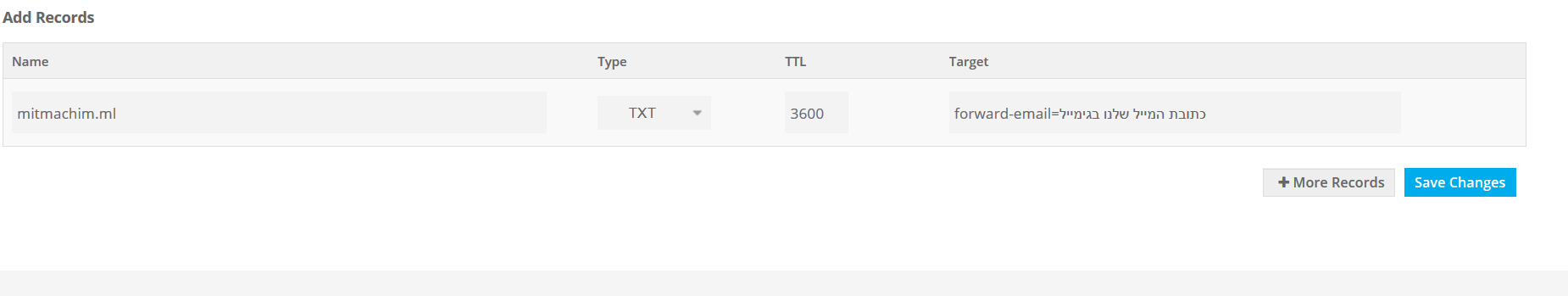

    1. אחרי שאישרנו נוסיף רשומת TXT שלשם יגיעו כל המיילים
    forward-email=sh774@gmail.com

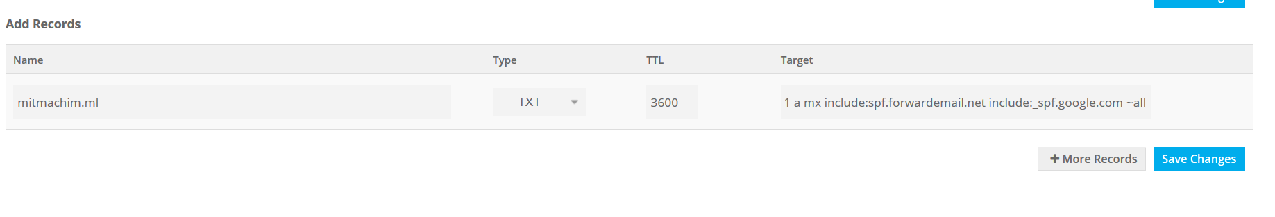

    1. כעת נגדיר רשומת SPF כדי שהמיילים שלנו לא יגיעו לספאם
    v=spf1 a mx include:spf.forwardemail.net include:_spf.google.com ~all
    עוד על רשומות SPF אפשר לראות באתר אינטרנט ישראל

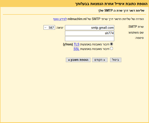

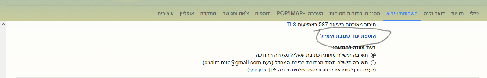

    כעת נרצה לשלוח מיילים מהדומיין שלנו לצורך כך נחבר את התיבת הגימייל שלנו עם הדומיין בשילוב שרת ה SMTP של גוגל לצורך כך נבצע את השלבים הבאים.
    1. ניכנס לכאן ונאשר הרשאת אפליקציות ברמת אבטחה נמוכה

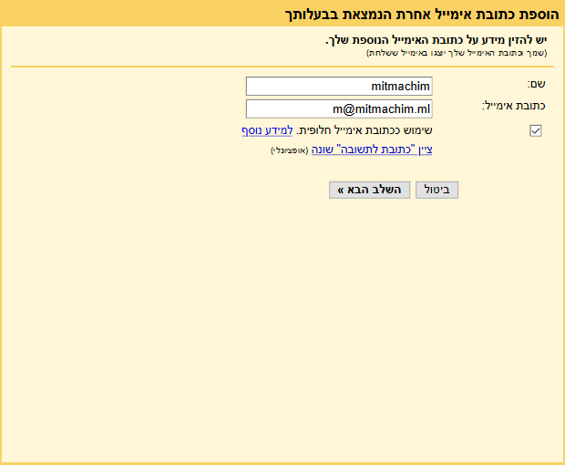

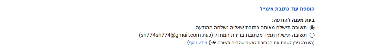

    2. נפתח את תיבת הגימייל ונכנס להגדרות ונבחר לפי התמונה
      96b725ba-0481-4668-8413-cbe12615fee9-תמונה.png 0ae843b6-e16e-4b7e-86a2-0a4074cfd041-תמונה.png
      בשם משתמש נכניס את הכתובת מייל שיש לנו מגימייל ללא סיומת @gmail.com ובססמא נכניס את הססמא של חשבון הגוגל שלנו ונאשר

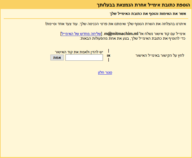

      כעת נחכה למייל האימות מגימייל
      מומלץ להגדיר כך
      בהצלחה
