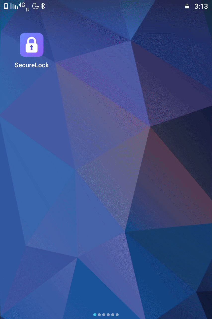

    טוב אז לאחרונה נמאס לי מהמסך נעילה המיושן והדפוק של שיאומי מקשים...
    אז פיתחתי אפליקציות נעילת מסך ממש יפה וחמודה!!
    גיף של האפליקציה👇👇
    זוהי אפליקצית נעילה חזקה שלא יוכלו לפתוח אותה לחא ססמה
    שכחתם ססמה?
    אפשר לדבר בצאט האישי יש סיסמת מנהל אפליקציה
    להורדה מעוגן פליי לחצו על הסמל
    תהנו!!
    תמיכה באנדרואיד 4.4.4
    מתאים לכל מכשיר
